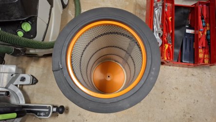

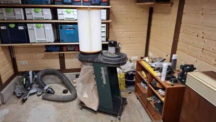

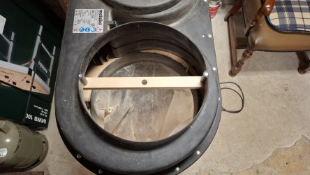

Ich krame den Thread noch einmal hervor, da ich vor Kurzem meine Metabo SPA 1200 ebenfalls mit einem Alternativfilter umgebaut habe und mir dachte, dass die Sache auch für andere Nutzer ggf. interessant sein könnte.
Ich habe hier ohne Adapterringe oder Ähnlichem gearbeitet sondern einfach nur den Filter etwas modifiziert. Es kann im Prinzip auf alle Filter angewand werden die in etwa die gleichen Durchmesser haben.
Der Ring auf der SPA 1200 auf welchem der Stoffsack montiert ist hat etwa 31cm Außendurchmesser. Bei meinem Filter hat die Öffnung einen Innendurchmesser von etwa 24cm und einen Außendurchmesser von 35cm. Ich habe die Moosgummidichtng die bei meinem Filter schon vorhanden, aber vom Durchmesser zu gering war, einfach durch ein weiteres Moogummiband vergrößert, so dass diese direkt auf dem schmalen Ring der SPA sitzt.
Nun musste ich mir noch überlegen wie ich den Filter auch so befestige, dass er sicher auf der Anlage sitzt und auch auf die Dichtfläche gedrückt wird. Da der Filter oben am Deckel eine Bohrung hat (die kann man natürlich auch nachrüsten falls ein Filter keine besitzt), Habe ich an den Flansch der SPA ein Stück Holz geschraubt an welchem mittig eine M14 Gewindestange in der Länge der Filterhöhe befestigt ist. Das Stück Holz habe ich mit Schrauben durch die Löcher befestigt, die für den Metallbügel des Stoffsacks vorgesehen sind. Dazu habe ich die Löcher einfach mit einem 6er Bohrer durchgebohrt.
Danach kann der Filter einfach aufgesetzt und oben mit einer Mutter angezogen werden. Das sitzt super, wackelt nicht und ist unten 100% dicht.

Moin, ich habe den Filter einem Bekannten abgekauft. Der ist von der Firma Kemper und ist für einen VacuFill-Filter.
Die Filterfläche ist mit 10qm doppelt so hoch wie die vom originalen Metabo-Filter mit 5,2qm. Wobei auch der Metabo Filter keine Hebel zum reinigen hat.
Wie gesagt, ich warte noch auf meine Profile um den Hobeltisch zu verlängern und dann wird wieder gehobelt. Dann kann ich auch was zur Filterleistung sagen.
Wobei dieser Filter wohl eher keine Alternative darstellt, da er im Netz auch zwischen 350-450€ kostet. Das war jetzt nur Zufall, dass ich da günstig dran gekommen bin.
