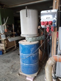

Aber welcher passt ohne Adapter auf die 2403?
Die Frage kann ich Dir leider nicht beantworten. Ich habe in beiden Fällen mir was gebaut. Einmal einfach nur einen Adapter aus Holz, denn der Filter war ungleich grösser wie die Absaugung. In dem Fall ist das Fass gleichzeitig das Fahrgestell, da hängt eine Kappsäge dran und wird folglich eher selten voll.
