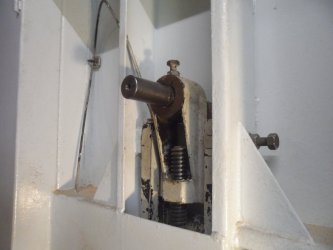

Hier ist ein gutes Bild der Motorhalterung einer alten Centauro CL.
(Bearbeiteter Teil: Sie müssen nun auf den Link mit dem Zeitstempel klicken, um ihn zu sehen.
Da ich eine Urheberrechtswarnung erhalten habe …
Ich hätte gedacht, es wäre eine zulässige Nutzung, aber anscheinend nicht.)
https://youtu.be/66pLHDFCww4?si=XiuP3jiik1gJStiG&t=49
Anscheinend hast du dir die Rückseite der besten Modelle von Cantek (nicht die günstigeren Serien) nicht genauer angesehen.
Auf dem Bild dieser Säge sieht man, dass sich sowohl Motor als auch unteres Rad problemlos horizontal verstellen lassen.
Dem zum Beitrag Link 201 über, findest du zwei Berichte darüber, was mit dem Motor passieren kann, wenn man die Ausrichtung vernachlässigt.
Ich habe die Lager meines Motors auch schon durch unüberlegte Einstellungen zerstört, was angesichts meiner 600-mm-Räder verständlich ist.
Damals dachte ich, es wäre eine plausible Annahme, dass das Chassis hinter dem unteren Rad als eine Art Referenzpunkt dienen würde. Das war definitiv nicht der Fall und hat zu Schäden geführt. Günstigere Motoren sind möglicherweise nicht so robust.
