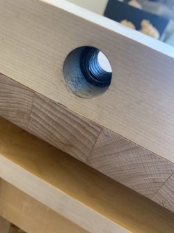

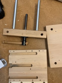

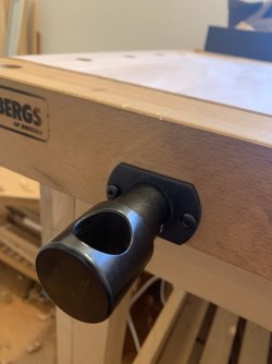

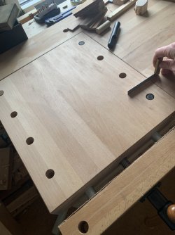

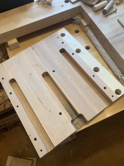

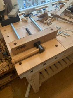

Nun ist leider meine Werkbank am Probleme machen. Die Vorderzange knarzt enorm beim Rausdrehen. Beim Reindrehen läuft sie geschmeidig. Ich würchte, das Gewinden ist einseitig abgenutzt. Habe mal alles ausgebaut und versucht zu reinigen, hat aber wenig gebracht. Da ich eine sehr spezielle, ziemlich provisorische, bisher aber für mich gut funktionierende Werkbanklösung habe, wäre ich sehr daran interessiert, ob ich das irgendwie noch beheben kann oder damit leben muss, bis das Gewinde völlig "versagt".
Liebe Grüsse und vielen Dank, wenn jemand in den nächsten Tagen vielleicht ein wenig Zeit und Lust hat mir zu antworten

8.444
Hallo, ich vermute das Problem ist da, wo du es noch nicht zerlegt hast. Da wo die Spindel in der Zange gelagert ist. Beim zudrehen, kommt da Druck drauf und es bleibt schön glatt. Bei öffnen verschiebt sich das in einen drucklosen Bereich und dort beginnt es dann zu knarzen.

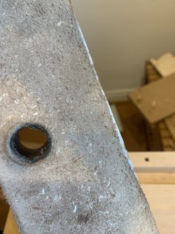

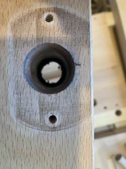

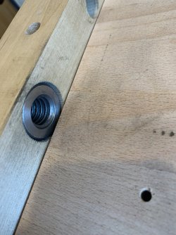

Rein vom Hörtest entsteht das Knarzen in der bankseitigen Spindelaufnahme (Fotos vorheriger Post).
die Zange sieht innen so aus (siehe Bild unten) und hat nur ein Holzloch. Kein Gewinde oder ähnliches. die Ausfranzungen sind das aufgebrachte Leder. Die Spindel hat da viel Spiel. Beim wieder Anbringen hat es sich verschlechtert. ich habe dann die Bankschlüsselaufnahme (hat auch viel Spiel) mehrfach einen Millimeter anders eingeschraubt und es wurde wieder weniger mit dem Knarzen. wie zuvor.
Meine Vermutung ist dass die Spindel leicht schräg in das Gewinde läuft und daher knarzt. kann das sein? komisch dass es dann nur beim Aufdrehen so ist A8EC0054-55C8-4462-BF5E-F997BA95826E.jpeg

ps: bei der Demontage war hinter dem Gewinde (Bankseitig) unter der Platte ganz viel feiner Metallschleifstaub. spricht wohl auch dafür dass das etwas schräg läuft / schabt

pps: danke dir, Johannes ...
Edit: ...es war doch die Spindelaufhängung in der Zange ganz vorne! mit etwas Öl läuft es wieder. War trotzdem gut alles auseinander zu nehmen, einige Schrauben sassen komischerweise nicht mehr fest. und jetzt ist alles wieder stabil.

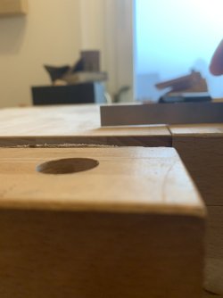

Entstandener Höhenunterschied
beim erneuten Anschrauben der mobilen Spannzange habe nun oben einen Versatz von 0.5mm von Spannzange zu umschliessender Arbeitsplatte (die Spannzange ist niedriger). Vor dem Auseinanderbauen war er praktisch null (erst vor Kurzem plan gehobelt). Das ist sehr komisch und muss wohl damit zusammenhängen, dass ich die einzelnen Schichten der Spannzange (obere Platte und Platte mit Stangenführung) fester zusammengeschraubt habe, was ja richtig und wichtig ist.
Um wieder alles plan zu bekommen, müsste ich nun die grosse umschliessende Platte hobeln, worauf ich eigentlich keine Lust habe. Oder ich lebe mit dem kleinen Höhenunterschied, der beim Hobeln von Werkstücken manchmal schon stört, weil sie an der Kante wo der Höhenunterschied bricht, kippeln.
Ich könnte auch ein paar Papierschichten unterlegen, was meint ihr?
