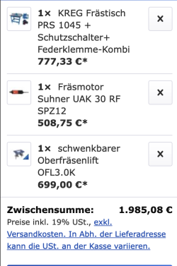

Das stimmt zwar, aber das Problem bei der Fräse ist ja, dass ne günstige Tischfräse wie etwa die Holzmann für 1k gibt (https://www.hornbach.de/p/tischfrae...ortals.idealo.alwayson_assortment.mas.product...) während ein richtig guter Frästisch, wenn man ihn jetzt nicht gerade selber baut, schnell 1-2k verschlingt. Wobei ich im Grunde immer noch zum Frästisch neige, weil er einfach handlicher ist. Aber das Maximum was irgendwie geht, wäre dann sowas: https://www.sautershop.de/fraestisch-wrt-mit-oberfraese-t14ek-von-trend-set-wrt-t14?c=17204 Und da bin ich mir bei der Qualität des Tisches echt unsicher. Wenn es dann richtig krass qualitativ sein soll, biste bei sowas: https://www.sautershop.de/harvey-fraestischset-premium-set-harvey-3?c=16631 :emoji_grin: Komt definitiv preislich ned in Frage für mich. Bin also nach wie vor ziemlich unentschlossen. Wichtig ist mir am Ende vor allem, dass es ein qualitatives Werkzeug ist, mit dem man im besten Fall für Jahrzehnte Spaß hat. Mit der Taktik bin ich sowohl bei meinem Hammer A31, meiner Erika und den ganzen Mafell- und Festool-Handmaschinen bisher ganz gut gefahren. Die Werkzeuge haben mich eigentlich nie enttäuscht bisher.
Frei zusammenstellen kann man sich dann sowas: Bildschirmfoto 2023-11-22 um 13.24.40.png
Das hat sicher Qualität, aber bei dem Preis kann man sich über Sinn und Unsinn trefflich streiten. Meine Tendenz geht also eher in Richtung des Trendtisches oder aber sowas wie eine kleine Holzmann/Bernardo-Tischfräse...Wobei ich bei einer Tischfräse den Nachteil sehe, dass das Holz nicht von oben kommen kann.
