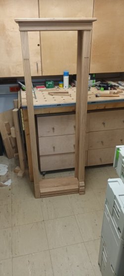

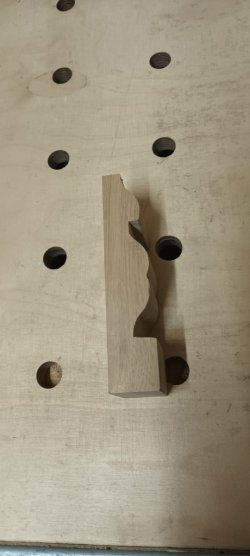

Sieht nicht so schlecht aus! Darf ich fragen was für Rollen du genommen hast und welche Fräser du benutzt?
Rollen? Also Fräser ist Profil 09.
Teilweise dann mit Rechtslauf gefräst, an meiner Maschine lässt sich die Drehrichtung ändern.
So ein Sockelfuß lässt sich eben nicht auf einem Frästisch herstellen.
Oder auch ein 8mm Schlitzblatt geht nicht in einem Frästisch. Dies benötigte ich zum Einsetzen der Füllungen.

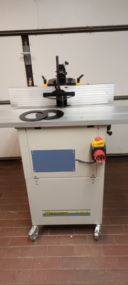

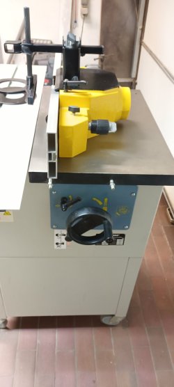

Meine TF hat eine Grundfläche von 600x600 mm, der Schiebetisch ist 1000mm lang.

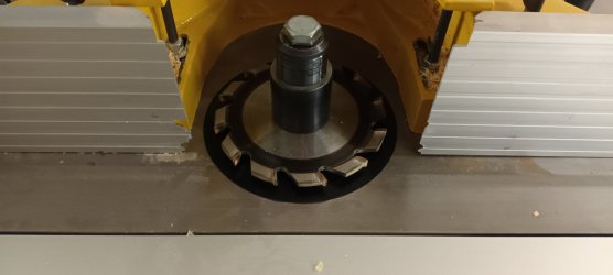

Und hier die Wechselspindel
Ich habe durch die TF das Festool CMS Modul und die OF 2200 ersetzt. Das war schon eine tolle Lösung mit Schiebetisch und Tischverlängerungen.
Aber die aktuelle Lösung bietet noch mehr Möglichkeiten.
