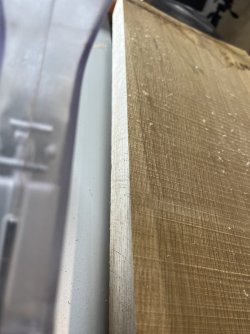

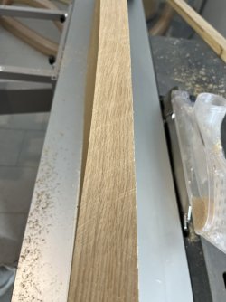

Die Besäumschnitte ähnelten einer Mondlandschaft. Der Schnitt extrem unsauber. Jede Menge Abdrücke des Sägeblattes.

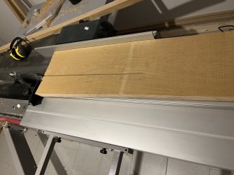

Ein Foto als Gesamtansicht wie die Bohle auf dem Schiebetisch liegt wäre vielleicht auch hilfreich.

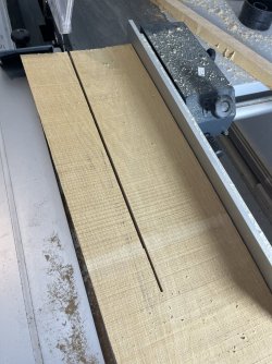

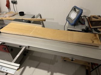

Hier noch ein paar Bilder

Für mich als halbwegs geübter Laie sieht das aus als wäre der Spaltkeil zu dünn, bzw. als hätte das Brett Spannung die den Sägeschnitt schließt

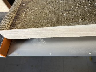

Bei extrem geschüsselten Brettern/Bohlen besteht die Gefahr, dass es zwischen Parallelanschlag und Spaltkeil (und auch Sägeblatt) verklemmt.
Das kommt daher, dass sich das geschüsselte nach dem Schnitt flach legt und dann effektiv breiter ist. Weisst du wie ich meine?
Du könntest mit Fritz und Franz auf dem Schiebeschlitten komplett ohne Parallelanschlag auftrennen.

Könnte Problem 1 evtl. zu Problem 2 führen? Wenn der Besäumschnitt eine Mondlandschaft ist, ist er denn insgesamt gerade, oder vielleicht auch ein Bogen? Wenn du den Bogen dann am Parallelanschlag führst könnte es schon klemmen, z.B. wenn du die Bohle vorne an den Anschlag drückst und sie einen Bogen macht, drückst du sie gleichzeitig hinten gegen Spaltkeil und Sägeblatt.
Dem Foto nach sieht es nicht so aus, als würde der Schnitt wegen Spannung im Holz am Anfang wieder zu gehen wenn man weiter schneidet, der ist ja da nicht schmaler als am Ende.
Der Schnitt sieht für mich aber gar nicht nicht so schlimm aus. Gerade wenn man wenig Übung hat und evtl. ein bisschen unregelmäßig schiebt bei so einem langen Schnitt, dazu ein Blatt mit wenig Zähnen.

Ich finde die Sägekante auf den Fotos sieht für einen "Hobbytrennschnitt" doch gar nicht sooo schlecht aus.

Als Laie mit gefährlichem Halbwissen liegt es m. M. nach daran, dass der Abschnitt rechts vom Sägeblatt verklemmt wegen dem Schüsseln, sobald sich der Abschnitt dan "hinlegt" - es scheint ja etwas mehr Schüsseln zu geben bei Deiner Bohle.
Gemäss Deinem Bild klemmt die Bohle einmal unter dem Besäumschuh links, und der Abschnitt zwischen Sägeblatt und Parallelanschlag.
Letzteren Zurückziehen sollte schon etwas helfen - allerdings würde ich den hier gar nicht verwenden.
Bin mir sicher, dass Du den Schnitt dann machen kannst, weil die Bohle rechts frei liegt.
Du willst aber sicher am Parallelanschlag logischerweise parallele Leisten runterschneiden - dann solltest Du den Besäumschuh wegnehmen (das ist ja auch kein Besäumen mehr) bei dieser Bohle. Am besten auch den Schiebetisch arretieren und von Hand schieben... und Anschlag nicht bis hinten durch, sondern max. 45 Grad vom Blatt. Dann würde die Bohle zumindes links nicht klemmen.

Nachdem ich mir noch mal die Bilder angeguckt habe denke ich dass es kein Wunder ist, dass es da mal klemmt, weil diese Bohle wirklich dermaßen krumm ist, auch in Längsrichtung. Vielleicht macht es Sinn, die erstmal auf Länge zu sägen, denn wenn man die Banane auf ganzer Länge abrichtet bleibt ja fast nix übrig.

Besäumschuh und Parallelanschlag geht nicht zusammen bzw. macht keinen Sinn.
Entweder am Besäumschuh einzwicken und nochmal durchschieben oder am PA.
Solange die Bohle noch schüsselt und wackelt, kann der Schnitt nicht sauber sein, weil dich dein Werkstück bewegen kann.
Nur der Vollständigkeit halber: der PA geht nach hinten leicht auf ? ein paar Zehntel, wobei das hier vermutlich nicht die Ursache sein wird.
Mir fehlt die Spanhaube drauf ? Da weht dir doch der Dreck ins Gesicht ?

Die Spanhaube liegt daneben. Kann mir vorstellen, dass die fürs zeigen des Schnitts abgenommen wurde.
