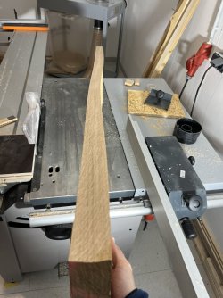

hier ist ja richtig was los. Vielen Dank für die zahlreichen Kommentare! Ich habe nochmals mein Glück versucht.
Diesmal ohne Besäumschuh und PA. Dafür mit Auslegeranschlag und Fritz und Frantz. An der Stelle wo es nicht weiterging habe ich etwas beherzt gedrückt und kurz danach ging der Schnitt deutlich leichter weiter.
Die Bohle ist echt wahnsinnig verzogen und zwar in alle Richtungen. Anbei noch ein Bild von dem Prachtexemplar.
Ich brauch euch vermutlich nicht erzählen wie das Hobeln lief. Was ein Trauerspiel…
Ich wollte aus dem Brett ein 1,5m langes Regal machen. Aufgrund der starken Verwindungen (für mich) mehr als unmöglich. Die Bohle muss wohl für kleinere Projekte herhalten…
Hat jemand zufällig ein Tipp wo man getrocknetes Massivholz im Raum Stuttgart kaufen kann? ‍
PS: Schutzhaube war demontiert da ich das Brett für das Bild extra nochmal draufgelegt habe. Ansonsten wir nur mit Schutzhaube gesägt.
sowas mußt du vorher (aus dem Stapel) auswählen bzw. aussuchen. Wenn klar ist dass Du was langes machen willst, ergibt so eine Bohle keinen Sinn, weil keine Materialstärke mehr übrig bleibt.
Bei sowas versuche ich, das Material so einzuteilen, dass man etwa am Knick auftrennen kann.
9.619
Naja, die Bohle ist ja recht stark, ich schätze mal 45mm?.
Da kommen dann immer noch ca. 30mm raus wenn man richtig abrichtet.
Das sollte für ein Regal dicke reichen.

@SchweißerSchnitzer: Beim Aufsägen gibt es drei Möglichkeiten:
1. Keinerlei Spannungen, Bohle lässt sich problemlos auftrennen
2. Zugspannung nach außen, Druckspannung innen - hier klemmts dann am nicht zurückgezogenen Parallelanschlag
3. Zugspannung in der Mitte, hier klemmts hinter dem Spaltkeil.
Bei 2. ist ein nicht zurückgezogener Parallelanschlag kontraproduktiv, und danach sieht es für mich aus...
