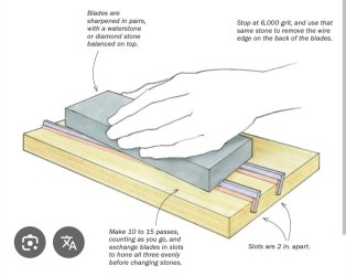

@Dackeldil nur mal aus Interesse: Wie schleifst du die Messer auf der Tormek? Hast du diese spezielle Vorrichtung für Hobelmesser oder machst du das frei hand (wenn das überhaupt möglich ist)?
Ich mach das so halbwegs frei Hand mit dem Auflagetisch, aber ideal ist es nicht. Vielleicht kauf ich irgendwann noch die Vorrichtung dazu. Wirklich grobe Sachen damit rausschleifen funktioniert aber nicht (vielleicht würde das mit der Halterung für Hobelmesser funktionieren).
Der normale Tormekstein ist auch nicht der Hit dafür, die Messer sind sehr hart. Ob es der Diamant mitmacht, hab ich mich noch nicht getraut zu testen. Blackstone wäre eigentlich für mich als Drechsler das Mittel der Wahl, aber ich hab meine Tormek halt zu der Aktion mit lebenslang kostenlose Schleifscheiben gekauft - da sträubt sich der Schwabe in mir etwas dagegen.
So wie die von deinem Bild aber aussehen, die würde ich mit meinem Setup erst gar nicht mehr versuchen.

Die Messer Sind etwas steiler im Holz, als in der Welle. (Schwierig zu beschreiben) Jedenfalls so, dass man quasi eine Mikrofase anbringt. Dann mit einem 1000er Diamantstein. Das ging Ratz fatz. Und ist vom Finish immer noch besser als bei meinem nächstgelegenen Schleifer. (Was auch immer das über den Schleifer sagt)
Man muss ja nur ein einziges bisschen Material annehmen für die Fase. Das umzuformen zu einem Messer würde ich mir auch nicht antun wollen, da gebe ich dir Recht!

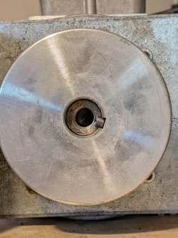

@Kerstenk Beim Abmontieren der Riemenscheibe ist mir aufgefallen, dass zwischen der Scheibe und der Welle einseitig eine Art dünne Stahlfolie oder änliches ist. Ist das normal?
7.383
Das ist ein Murks, die Welle zu dünn oder die Bohrung zu gross, kommt bei den besten Herstellern vor.........
Wenn die Riemenscheibe sauber läuft kann es trotzdem funktionieren. Ob es die Ursache deiner Probleme ist kann ich nicht sagen.

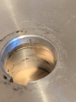

@brubu Ich muss meine Aussage doch revidieren, es sieht eher so aus als wären das Späne vom der Scheibe selbst, vielleicht würde die mal schief montiert, in der Scheibe selbst sieht man auch den Ursprung wie eine Art tiefen Kratzer (die Späne sind auch nicht magnetisch wie die Scheibe selbst):
Ich reinigen mal alles und teste es nochmal an der Maschine, vielleicht war die Scheibe auch einfach nur etwas schief angebaut, dann sehen wir weiter.

wie sieht das mit dem Rundlauf des Motors aus?
Die Welle selbst läuft sehr rund (0.01mm Abweichung). Was ich anfangs gemessen hatte war eine Abstandshülse für die Riemenscheibe, welche ganz minimal Spiel hat. Die Riemenscheibe selbst eiert aber weiterhin sichtbar (auch jetzt nach dem Zusammenbau genau so wie im 1. Video von Beitrag #85).
