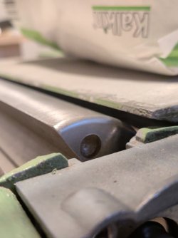

Letztendlich: Die Messer sind durch, das hat man auf dem Bild gesehen. Wenn du langfristig mit der Maschine arbeiten willst, was spricht dagegen, die 25 Euro für einen Satz neue Messer zu investieren?
So sollte es aussehen, wenn sie scharf sind:

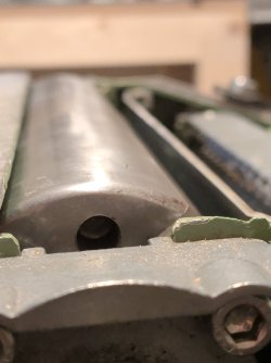

Schau ob die Welle irgendwo Auswuchtbohrungen hat. Wenn nicht war die ev. schon immer so. Früher wurden Fräswerkzeuge und Hobelköpfe ausgewuchtet, heute leider oft nicht mehr. Metall ist nicht überall immer genau gleich dicht. Die Welle könnte ausgewuchtet werden wenn sonst alles gut ist.
Danke für die weiteren Anregungen. Die Welle hat auf beiden Seiten Bohrungen, ich nehme an, das ist gemeint? Die Borhungen sind an etwas unterschiedlichen Stellen und unterschiedlich tief (jew. ca. 4mm und 7mm).
Eine spezielle Frage, läuft die Welle genau rund oder hat die einmal einen groben Schlag erwischt und die Lagerzapfen sind nicht mehr genau?
Wie würde ich das testen? Und über wie viele 100tel mm reden wir hier dass es in solchen Vibrationen ausartet?
7.383
Dann ist die gewuchtet.
Den Rundlauf messen, ohne Taster einen Lineal o.ä. an die Rundung der Welle halten, irgendwie vom Fügeanschlag aus und schauen ob die Welle immer gleichmässig am Lineal streift. Dies beidseitig, also ganz vorn und hinten möglichst bei den Lagern.

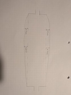

Ich habe gerade nochmal an der Welle selbst gemessen:
Ich bin mit der messuhr entlang eines Anschlags parallel zur Welle an 6 messpunkten Entlanggefahren. Dabei ergab sich folgendes Bild:
Die Welle selbst wird im ersten Drittel von links etwas dicker (ca. 0.3 mm). Die tiefere Bohrung für die Entwuchtung befindet sich auf der linken Seite (also die Seite, die auf der Skizze auch tatsächlich dicker ist). Einen wirklich messbaren Unterschied zwischen der ich nenn es mal "vorder und Rückseite" der Welle konnte ich nicht feststellen, das lag bei der Toleranz der auch außen gemessenen 0.05mm.
7.383
Also stimmt der Rundlauf der Welle.
Ich habe den Durchblick nicht mehr, was haben andere Eigentümer dieser Maschine gesagt? Ist die Maschine generell zu leicht?
Könnten es gewisse Resonanzen sein oder eine trotzdem nicht genau gewuchtete Welle?
