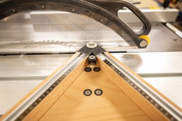

Ich glaube viele denken hier wäre schon fertig, nein hier kommt der Rest!

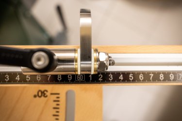

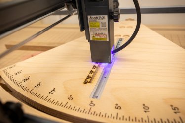

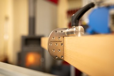

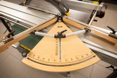

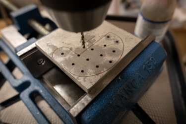

Hier wird die zweite Skala für die Öffnung der Anschlaglineale von 60° bis 100° eingebrannt.

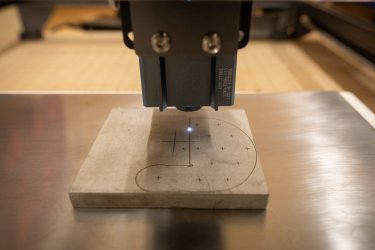

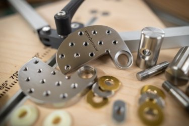

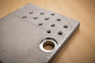

Mit dem IR- Lasermodul wurden die Konturen und Bohrmarkierungen in eine 10mm dicke Edelstahlplatte übertragen.

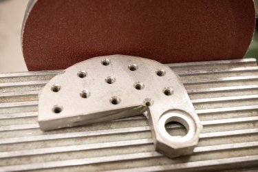

Dann wurden alle Löcher und einige Gewinde gebohrt.

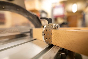

Die grob mit dem Winkelschleifer ausgeschnittenen Anschlagklappen wurden mit einen alten Rexon Band- und Tellerschleifer in Form gebracht.

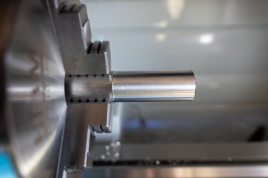

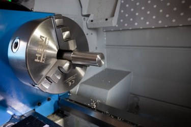

Mit meiner neusten Maschine wurde eine 25mm Welle aus dem Schrott ein neues Leben gegeben.

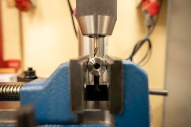

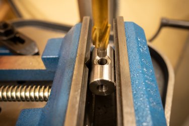

An der Standbohrmaschine ging es weiter mit Bohren und Senken.

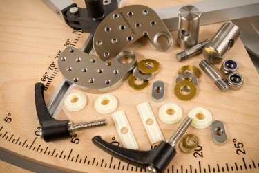

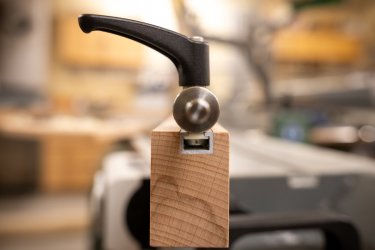

Um besser an die Einstellschauben zu kommen wurden noch schnell zwei Lange Muttern abgedreht.

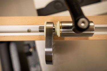

Hier alle Bauteile für die beiden Anschlagreiter. Der 3D Drucker musste für ein paar Führungsbuchsen und Gleitstücken auch nochmal etwas Nylon bearbeiten.

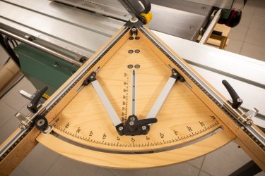

Um zu verstehen wie das ganze zusammenkommt.

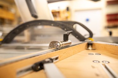

Der letzte Teil!

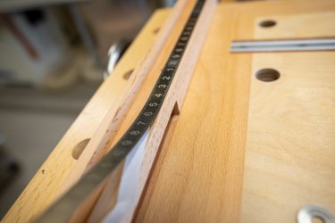

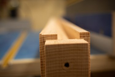

Für ein selbstklebendes Maßband wurde noch eine Vertiefung in die Buchenleisten gefräst.
Nach dem Ölen mit Hartwachsöl wurde alles wieder zusammengebaut, hier wird das Maßband aufgeklebt.

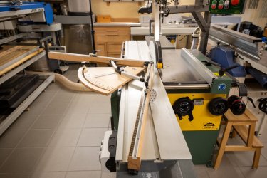

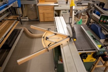

Zum Schluss noch ein paar Fotos die man (glaube ich) nicht erklären muss.
Dieses Projekt hat von der Planung bis zum fertigen Teil richtig Spaß gemacht, ich hoffe euch auch!

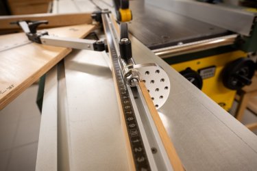

Alles was nicht 90° hat und aufgeteilt werden soll.
Falsche Gehrungen in beliebigen Winkel ist schon extrem geil.
Du kannst ein Stück mit 60mm und eins mit 90mm in zum Beispiel 77° aufeinander treffen lassen und hast exakt gleich lange Schnittflächen.

Wahnsinn, nicht nur sehr anspruchsvoll, sondern auch sehr schön geworden, fast zu schön zum Arbeiten. Danke für's Zeigen.
Fragen:
* Wie genau lassen sich da die 45 oder 90° einstellen? Triffst du die wiederholgenau, dass es nicht 45,2° werden?
* Ist der Mechanismus in den Schenkeln spielfrei geworden, wenn du mittig klemmst?
Falsche Gehrung geht aber auch nur mit Hilfsrechnung, oder? Also du musst die benötigte Einstellung an der 30° Skala trotzdem ausrechnen, damit die Schnittflächen gleich lang werden.

Wofür sind die Gewinde in den Anschlägen?
Haben ist besser als brauchen.:emoji_stuck_out_tongue_winking_eye: Da man ja mit so einen Gerät Winkel schneidet und die Enden doch recht empfindlich sind, kann man da passende Klemmungen anschrauben, so das die zarten Spitzen geschont werden.
Fragen:
Die Einstellungen sind sehr genau da die Skalen an den längsten Stellen sind und dadurch die Ablesegenauigkeit ziemlich hoch ist, der Rest wird sich in der Praxis zeigen. Alle Gelenke und Buchsen laufen spielfrei und zum Glück bin ich mein eigener Ersatzteillieferant falls es mal ein Spiel gibt.
