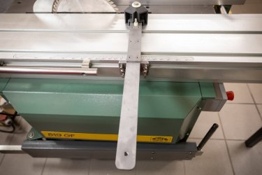

Ich hatte mal wieder wirre Ideen und habe mich gleich ans Werk gemacht. Wenn ich was am Rechner plane, dann überlege ich mir schon im Vorfeld wie ich das in der Werkstatt mit meinen Mitteln umsetze. Und diesmal musste eine Lösung für Winkelschnitte und Winkelzapfen gefunden werden. Klar, sind in meiner dezenten Werkstatt einige Möglichkeiten, aber schon Mal braucht man eine Lösung die einfach reproduzierbar ist. So kam es zu der Zeichnung und ich nenne das Dingen einfach Flexianschlag.

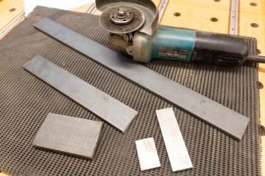

Draußen wurden die Eisen für die Schwenkung und Befestigung mit den Winkelschleifer zugeschnitten.
Dann wurde alles winklig geschliffen und entgratet.

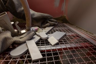

Und wie immer kam dann erstmal alles in die Sandstrahlkabine, dann lässt es sich später besser Schweißen und Lackieren.

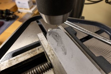

Die wichtigen Löcher wurden sauber ausgerichtet und mit dem Zentrierbohren vorgebohrt.

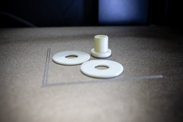

Der Hauptdrehpunkt wird mit einer gedruckten Nylonbuchse hergestellt. So hat man einen weichen Lauf und im Fall eines Verschleißes ist das Ersatzteil für mich einfach und schnell neu gemacht.

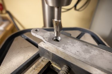

Hier wird der Buchsensitz mit einem Flachsenker eingebracht.
Die fertig gedruckte Nylonbuchse und zwei Scheiben.

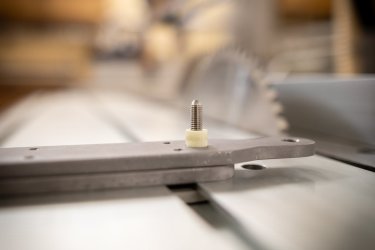

Die Haupdrehachse

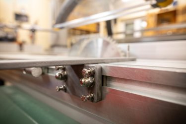

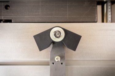

Und das ist das Spezielle an meiner Konstruktion.
Die Tischbefestigung wird einmal an der Hauptdrehachse und seitlich am Tisch gemacht. Um später eventuell den Winkel fein zu justieren wurden an der seitlichen Befestigung noch Einstellschrauben eingebohrt und mit M6er Gewinde versehen.
So jetzt ist erstmal Feierabend, wen ich genug Bilder zusammen habe geht es weiter.

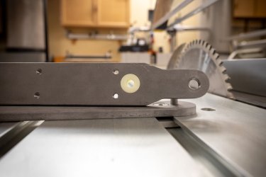

Damit die Einstellschrauben den Alutisch nicht verletzen wurde noch ein 1mm Edelstahlblech gefertigt
Dann wurde die Tischbefestigung zum Sägeblatt ausgerichtet,
an den Ecken mit dem WIG-Schweißgerät gepunktet
und im Schraubstock wurde der Rest verschweißt.
Nochmal in die Sandstrahlkabine.
Zum Gewindeschneiden nutze ich die Standbohrmaschine mit einem Gewindeschneidfutter. Dafür nehme ich die Riemen runter und drehe von Hand die Riemenscheibe über der Bohrspindel und drücke mit Gefühl den Gewindebohrer mit dem Drehkreuz in die Bohrung. So bekommt man winklige Gewinde und bei der Montage keine Probleme.
Die Druckscheibe bekam noch eine Verdrehsicherung und einen Schuh aus Nylon…
und eine Markierung mit dem Laser
da war noch eine angebrochene Dose Felgensilber in der Garage, die wurde zum Lackieren hergenommen.
Damit der Alutisch geschont wird, kam noch auf die Unterseite der Tischbefestigung ein Streifen Klebeband.

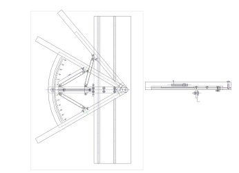

Ich wollt jetzt aber doch noch mal ein, zwei prinzipielle Fragen stellen:
Ist es richtig, dass du eine Montageplatte hast, die im Tisch fixiert wird. Nahe am Sägeblatt gibt's einen Drehpunkt für 2 Holme, die werden durch den beweglichen Mechanismus immer im gleichen Winkel ausgestellt. Und dann gibt's noch den Segmentbogen mit der Winkelanzeige bis 30°. Ist der um die Montageplatte im Winkel zu verstellen? Also quasi für falsche Gehrungen die du dann mithilfe der zwei Holme sägst? Wirst du noch ne Winkelanzeige für die zwei Holme verwirklichen? Könnte man zum Beispiel in den Mittelholm lasern und mit dem Schlitten der nach oben/unten fährt ablesen.
Wird es auch Anschlagreiter an den Holmen geben? Und wenn ja, hast du dir was zur Langenkompensation ausgedacht?

Du hast es richtig erkannt!
Der vordere Drehpunkt (Scharnier) ist nur für die beiden Ablänglineale und kann sich von 60° auf 100° öffnen und der Abstand ist so gewählt, dass das Scharnier nicht an die Oberhaube kommt. Der Hauptdrehpunkt (also der mit der Nylonbuchse) bewegt das ganze nochmal +30° oder -30° aus der Mitte.
In den letzten Bildern mit dem Schiebestück erkennt man zwei Nasen, die sind für das ablesen der Winkelstellung der Ablänglineale gedacht.
Anschlagreiter sind wichtig und geplant, aber eine Maßskala erstmal nicht. An meiner Säge ist ja ein Laser, so kann ich Markierungen genau abschneiden.
Das ganze Dingen ist erstmal ein Prototyp und muss sich erstmal bewähren. Mal schauen ob hinterher noch Änderungen nötig sind, ich hoffe nicht.

Für jemanden, der sich vielleicht annimiert fühlt und sich an einen Nachbau wagen möchte, fehlt in der einzigen Skizze etwas ganz Entscheidendes: Es ist nicht ein Maß zur Orientierung vorhanden.
Vielleicht legt @FrankRK noch etwas nach und ergänzt sein Projekt um wissenswerte Details. Das würde mich und sicher auch andere sehr ansprechen.

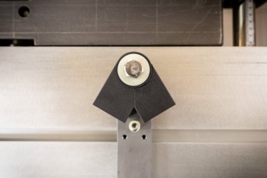

Die nächsten Schritte.
Für die Ablänglineale habe ich noch von meinen Fräserschrank zwei Stücke Rotbuche über und musste sie nur auf Maß hobeln.
Im vorderen Bereich müssen die Ablänglineale einen Falz haben, dafür habe ich den kleinen Frästisch benutzt.
Als Anschlag diente Mein Schraubstock
Damit die beiden Buchenstücke in das Scharnier passen, mussten sie vorne abgesetzt werden. Diesen Arbeitsschritt mache ich mit er FKS und einen Nutblatt.
Für die Anschlagreiter mussten noch Nuten für die C-Schiene eingelassen werden. Zusätzlich wurden so auch die Nuten für die Gelenkbefestigung eingelassen.
Für die Winkelverstellung wurde noch ein Ovalgriff gedruckt.
Hier die Bauteile für die Gelenke. Das Vierkantrohr ist ein 20x20 mm Alurohr.
Dann mussten die ganzen Löcher mit Senkung in die C-Schienen gebohrt werden.
FrankRK
22. Februar 2024
320
Sauerland
Die Gelenkbefestigung für die Öffnung.
Die zusammengebauten Gelenke. Durch die Buchse kommt noch zu Sicherung eine M6er Schraube.
Die Ablänglineale werden mit einer Schraube in das große Gelenk befestigt.
Alles einmal zusammen gebaut um die Funktion und Stabilität zu Testen. Bin sehr zufrieden!!!
Jetzt muss ich mir austüfteln wie ich die die Winkelmakierungen für die Öffnung herstelle, die Ablängreiter muss ich auch noch herstellen und dann noch alles wieder zerlegen und ölen.
