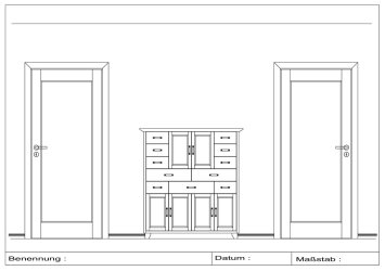

Bei mir ist immer irgendwas in Planung...
Konkret gibt es noch zwei Projekte die noch vor dem Sommer fertig sollen, aber ich lege mich da nicht mehr fest, weil es kommt ständig was dazwischen.
Erst ist ein Schrank für den 3D Drucker von Nöten, habe ich aber auch schon vor Monaten angekündigt.

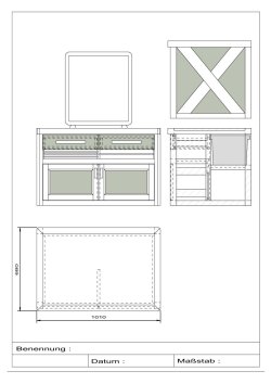

Dann noch einen Apothekerschrank im Stil von der Schrankbank, aber ohne Altholzfüllungen.

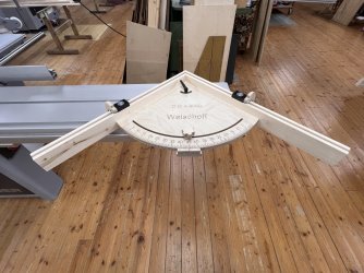

Habe mir vor einiger Zeit auch so ein Teil gebaut, nicht gerade so aufwendig aber erfüllt seinen Zweck voll und ganz passend für Felder Schiebetisch

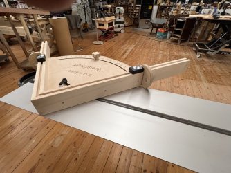

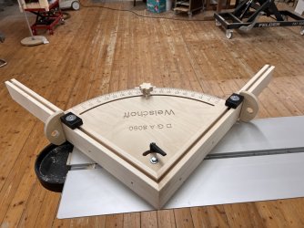

Schönen Sonntag zusammen.

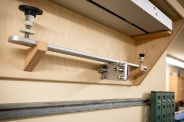

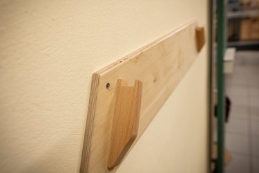

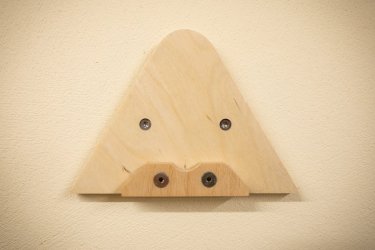

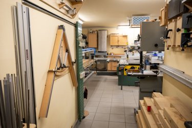

Nachdem jetzt der Anschlag Wochenlang entweder auf der Säge oder auf den Tisch der LBSM war wurde es Zeit für einen ordentlichen Lagerort. Gesten war es endlich soweit und der Anschlag bekam seinen festen Platz zugewiesen.
Die untere Halterung, dort liegt das Gewicht des Anschlages auf...
die obere Halterung ist mit zwei Magneten ausgestattet und sorgt so, dass der Anschlag nicht nach vorne kippt.
Das Teil was auf den Schiebeschlitten montiert wird kam ins Regal oben drüber seinen Platz.
Jetzt ist alles schön beieinander und schnell zugänglich. Um die Leimknechte zu nutzen muss man aber den Anschlag von der Wand nehmen, aber das war der beste Kompromiss, weil sonnst kein Wandfläche in der Größe mehr frei ist.

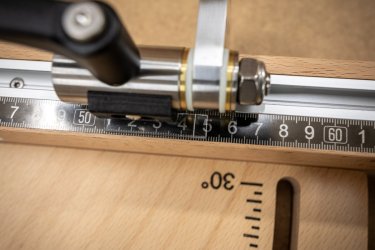

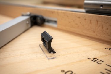

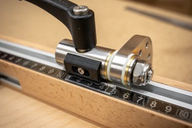

Nochmal eine kleine Ergänzung.
Habe grade einen Prototyp zum Ablesen des Längsanschlags hergestellt. Eigentlich sollte zum ablesen die Klappe nach oben auf das Lineal geschwenkt werden, aber das ablesen ist aufgrund des Schattenwurfes nicht optimal. Jetzt ist es wesentlich besser und man hat noch über das Langloch die Möglichkeit der Feineinstellung der Grundeinstellung.
Der Grundkörper kommt aus den 3d Drucker und das Stück Acrylglas wurde mit Sekundenkleber einfach mit den Grundkörper verbunden. Die Markierung wurde mit Hilfe eines Anschlagwinkels und Markierungsmessers hergestellt.
Mit einer M3er Schraube wurde die Ablesehilfe montiert. Der Acrylglasstreifen hat zum Lineal etwas Luft, so wird er nicht vom hin und her zerkratzt.
Hier sieht man, dass der Streifen Acrylglas noch etwas breiter kann, aber das ablesen funktioniert Top.
