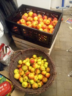

Ich hab da mehr Bedenken wegen Druckstellen, wenn man die Äpfel, viele übereinander zb im Eimer lagert.
Das mit den Horden ist ein Versuch, das ganze übersichtlich und platzsparend zu organisieren.
In der kalten Jahreszeit, werden die Kellerfenster geschlossen, vielleicht sammelt sich das Ethen da unten und hat den selben Effekt wie du beschreibst.

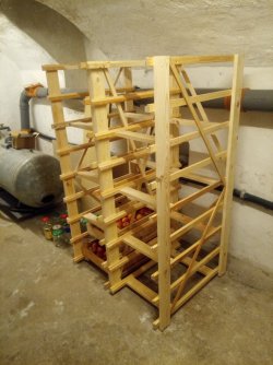

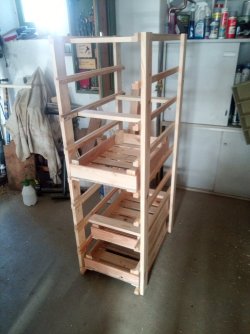

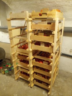

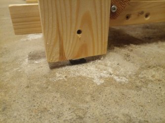

Nr 1 ist zusammen.
9 Stiegen passen rein. 1,5 m hoch.
Die Laufleisten sind 15 cm länger als die Kisten.
So kann man zur Kontrolle die darüberliegende Kiste ganz zurück schieben und kann dann die darunter liegende Kiste komplett sehen, ohne das gesamte Gewicht stützen zu müssen, da sie auf 15 cm immer noch aufliegt.
Hinten und seitlich kommen noch ein paar Streben für die Stabilität rein.
Aber erstmal das zweite Regal zusammen bauen.

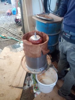

Erste Runde ist durch, die elektrische Obstmühle und die Hydro Presse sind schon ein enormer Fortschritt zu unserer Handmühle und Spindelpresse.
25 Liter Apfelsaft sind in 5 l Beuteln.
Mal sehen ob das Schwein die Reste frisst.
Weil wir Massen Boskop Äpfel haben, wird daraus auch nochmal ne Runde Saft.
Damit es bekömmlicher wird, gibt's noch Birnen und süße Äpfel dazu.

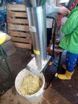

Ja, vorm häckseln schwimmt das Obst ne Weile im sauberen warmen Wasser.
Faulige Stellen werden vorher natürlich rausgeschnitten.
Die Hydro Presse dient als zweit Nutzung zum pressen von Heidehonig.
Nur zum Saft pressen wäre die sonst zu teuer.
Nachtrag, 75 Liter sind es geworden.
