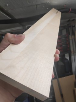

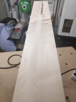

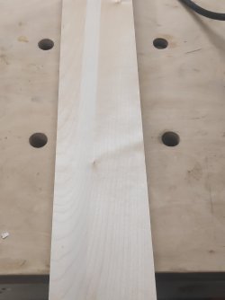

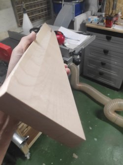

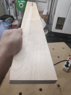

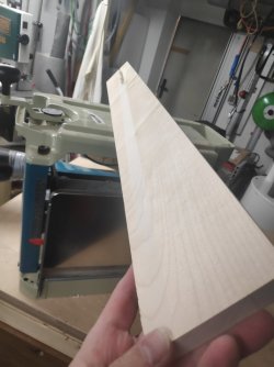

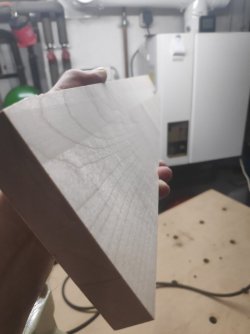

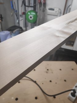

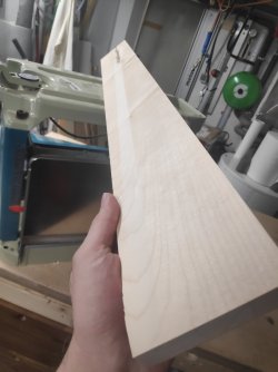

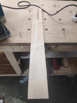

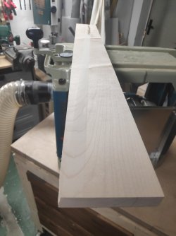

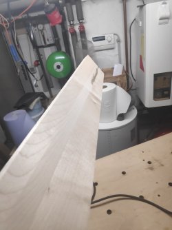

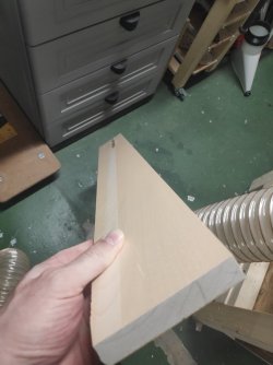

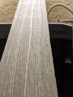

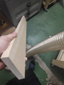

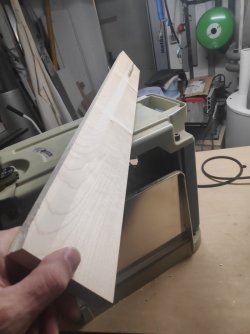

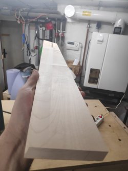

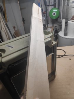

Ich habe mal ein Brett Ahorn gehobelt und von verschiedenen Seiten Fotografiert.
Vielleicht siehst du ja mehr als ich.
Wo du wohl recht hast ist dass die Profi Maschinen das wohl noch besser machen. Aber ich denke man sieht auch hier den Unterschied zum gezeigten Hobelbild des TE
Deshalb meinte ich dass es nichts mit unserem Spielzeug zu tun hat.

Schau dir mal die Bilder von Homer Simpson in Beitrag #16 nochmal an. Das Foto auf dem das Holz flach auf dem Tisch liegt sieht man den Messerschritt auch nicht. Bei dem in der Hand gehalten sieht man ihn deutlich.
Deine Bilder zeigen in der Tat keinen erkennbaren Messerschritt, aber das Holz ist immer ziemlich waagrecht, und du hast vermutlich mehrere Lichtquellen an der Decke, das heisst das Brett bekommt sehr viel Licht senkrecht auf die Fläche. Probier das mal mit einer Lichtquelle, und lass das Licht flach über die Oberfläche streifen.
Wir haben hier im Haus Parkettboden liegen, ich seh da deutlich den Messerschritt obwohl das Parkett geschliffen sein soll. Meine Frau sieht ihn nicht (sonst sieht sie jeden Krümel..) auch wenn ich ihr genau zeige von wo sie wo hinkucken soll.
Außerdem kann's gut sein dass es Unterschiede zwischen deinem Hobel und dem von Homer gibt. Wenn Beispielsweise von 2 Messern nur eines greift, wird der Messerschritt doppelt so groß, und außerdem tiefer.

Ich kann drehen und wenden wie ich will. Ich seh keinen Messerschnitt. Da geht es mir wohl wie deiner Frau. Hier mit verschiedenen Lichtquellen und Winkeln.
Egal. Einigen wir uns darauf dass sie da sind, ich sie aber halt nicht sehe.

Wenn ich mich ganz doll anstrenge sehe ich vielleicht auf Bild 3 was. Aber nur vielleicht

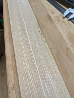

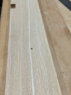

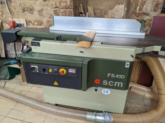

Ich hab mal grad ein Stück Holz durch meinen Dickenhobel geschoben. Der spielt ein paar Klassen über den Baustellendingern. Der Messerschritt ist nicht leicht zu finden, aber mit der erwähnten EINEN Lichtquelle, im Streiflicht, und scharfgestellt auf das was es ankommt sieht man den auch da. Ich würde wetten dass ich den auch bei deinem Holz finde. Wenn nicht, dann gratuliere ich dir zum ersten Dickenhobel der wie ne Finiermaschine arbeitet, und das auch noch spottbillig. :emoji_wink:

8.738

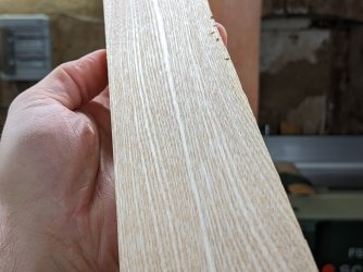

8.738
@dsdommi : Auf der gesamten unteren Hälfte kann man den Messerschritt sehen, drüber reicht die Schärfe nicht mehr aus und das darzustellen.
dsdommi
19. Mai 2021
3.984
Maintal
Jetzt sehe ich es. Im Hellen Holz sind lauter halbrunde Vertiefungen zu sehen.
Was ist das für ein Holz?
Geh gleich mal im Keller auf Spurensuche
Danke für die Erhellung

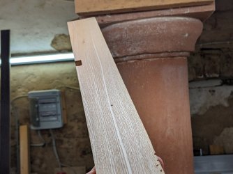

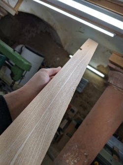

Hallo Lorenzo,
dein Hobelbild sieht für mich erschreckend schlecht aus. Hast du das mal mit den Ergebnissen auf Arbeit verglichen?

Jetzt wird es Interessant.
Egal wie ich das Brett halte und weiche Lichtquelle ich nutze kann ich das beim Ahorn nicht sehen.
Aber es ist da.
Wenn ich auf der geschliffenen Seite mit dem Fingernagel lang fahre hört man keine Unebenheiten. Fahre ich über die gehobelte Seite höre ich Unebenheiten. Also ist der Messerschnitt auch da. Ich werde nach Ostern mal anderes Holz hobeln.
Na toll. Danke. Jetzt suche ich "Fehler" die ich vorher nicht kannte :emoji_slight_smile:
8.738
Das is Esche.
@Little John: Die Messer haben schon ein ne ige Meter gesehen, und die Esche hat ne milde Riegelung, hier ganz am Rand des Stammes nicht mehr wirklich sichtbar, aber nicht ganz leicht zu hobeln. Hauptsächlich aber dem fiesen Licht geschuldet. Hier noch Bilder mit normalem Licht und Betrachtungswinkel. Meine Kamera hat leider ein Problem damit wenn alle LEDs in Der Werkstatt an sind, da flackert das Bild oft. Die Oberfläche ist an sich echt gut, das Holz glänzt, und ein Strich mit dem Putzhobeln und es ist perfekt.
Die Martin in der Arbeit macht in den meisten Situationen kein besseres Bild

Hallo Lorenzo,
Sag ich doch. Diese Kombimaschinen taugen nix. Sorry Lorenzo. War nur Spaß
Wenn du magst schicke ich dir gerne mal das Brett zu. Dann kannst du mal schauen ob du was sehen kannst. Würde mich sehr interessieren.
