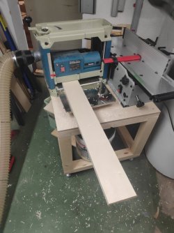

Ich habe den Makita. Das einzige was mich stört ist die Einstellung der Abnahme.
Wenn man auf Maß hobeln will wird es schwierig zb 3/10 einzustellen.
Meist genügt es ja alle Bretter gleich dick zu hobeln. Da ist es dann wieder unwichtiger.

Makita und Metabo haben doch eine Tiefenbegrenzung mit der man die Enddicke begrenzen kann, funktioniert das? Makita per Einstellschraube und Metabo hat per Rastung.
Der Metabo hat zudem wohl den längsten "Tisch", mit 840 gegenüber 630 beim Scheppach und 771 mm beim Makita.

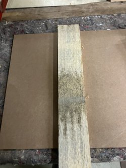

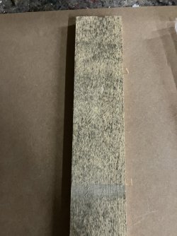

Also hier mal mein erster Eindruck live aus der Werkstatt. Wie gesagt mein erstes Mal am DH überhaupt!
Der Metabo macht einen stabilen Eindruck und die Bedienung ist intuitiv. Am Eingang ist ein kleiner Indikator der zeigt wie viel abgenommen würde. Lautstärke ist laut aber ok und hat keine merkwürdigen Tonlagen.
Der Hobelschlag am Ende ist schon deutlich zu sehen gewesen, aber subjektiv viel weniger geworden als ich mich an die Arretierung erinnert habe.
Was meinen Eindruck trübt ist, dass ein kleiner Hobelschlag über die gesamte Länge vorhanden ist. Nicht zu fühlen aber gegens Licht deutlich zu sehen. Weiß nicht ob sich sowas noch wegschleift. Würde vermuten, dass ein reduzierter Vorschub da helfen würde, aber ich weiß nicht ob man das einstellen kann.
Das Einrasten auf Höhe hab ich auch noch nicht gefunden.
Vielleicht kann ja auch noch jemand Hinweise geben worauf zu achten ist…

@Homer Simpson : "Hobelschlag über die gesamte Länge" sieht mir eher nach für mein Empfinden normalen Schnittmarken der Messer aus. Schleifen hilft da
dsdommi
19. Mai 2021
4.138
Maintal
Schieb doch die Latte mal in die andere Richtung rein. Also um 180 Grad gedreht.
Dein Ergebnis sieht für mich nicht besonders gut aus. Sind da auch längs noch Rillen zu sehen?
Hattest du die Leiste auf der Unterseite abgerichtet?
Den Hobelschlag am Anfang bekommst du weg bzw minimiert wenn du beim Einführen das Brett hinten leicht anhebst.
Aber wenn du was baust, musst du die Bretter immer länger lassen damit du einen Hobelschlag später absägen kannst. Vorne wie hinten. Weil ganz weg wirst du nicht schaffen. Nur verringern. Da man es eh kürzt ist das aber imho nicht so wichtig

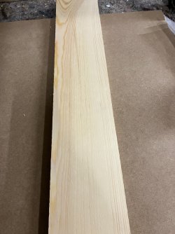

Gedreht hatte ich immer mal wieder, das Ergebnis ist das auf dem Bild.
Hobelschlag hinten und vorne war (ohne einen Vergleich zu haben) nicht dramatisch.
Das Brett war nicht abgerichtet, aber darum ging es ja auch nicht.
Das ich das Brett im Zweifel länger lasse, hab ich auch so abgespeichert.
Ich hab es jetzt noch mal überschlagen nach Umdrehung, Größe der Welle und Vorschub. Nach meiner Rechnung bewegt sich das Messer bei jeder Drehung nur Bruchteile von mm über das Holz. Wie kommt es dann zu diesem "Interferenz-Muster"?
Stelle nicht deine Aussage in Frage, möchte es nur verstehen.

Ich könnte mir vorstellen dass dein Brett, wenn es nicht abgerichtet ist nicht sauber auf der Platte läuft und der Vorschub ungleichmäßig ist. Ist aber nur eine Idee. Einen Versuch ist es aber wert denke ich
8.867
Ich finde das Hobelbild für eine Maschine dieser Art absolut in Ordnung. Dass du über die ganze Länge Querstreifen siehst liegt daran dass sich eine Welle dreht und die daran befestigten Messer jeweils eine kleine Mulde "ausheben". Das nennt sich Messerschritt. Den musst du, wenn du eine ganz plane Oberfläche haben willst noch verputzen (also schleifen, oder von Hand hobeln)

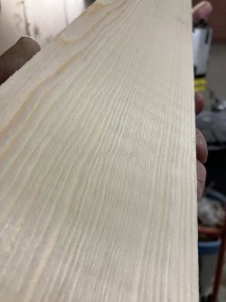

Ich sehe das anders. :emoji_slight_smile:
Ich habe mit der Makita schon Fichte Ahorn Eiche Wallnuss Robinie gehobelt. Letzter Schritt mit Max 2/10 mm Abnahme und hatte noch nie solche Spuren. Wenn ich Glück mit dem Faserverlauf hatte war ein Schleifen nicht mehr Nötig. Die Fläche hat geglänzt und war zb für Öl schon zu glatt. Vor allem bei Robinie.
Hier mal ein Bild von Ahorn

Der Messerschritt ist physikalisch bedingt und wird bei einer Hobelmaschine immer auftreten. Wenn du meinst dass du die Spuren nicht hast, dann siehst du sie nicht, da sind sie trotzdem.
Es gibt einige Faktoren die das genaue Bild des Messerschritt beeinflussen, Details dazu im verlinkten Thema.
