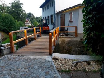

ich habe vor einigen Jahren eine neue Brücke gebaut.
- alles aus Lärche -
Nun meine Frage: Was empfehlt Ihr als dauerhaften Holzschutz ?
Bisher habe ich das aller 2 Jahre mit Halböl gestrichen.
Gibt es da noch etwas effektiveres ? Ich hab mal was über Kiefernteeröl gehört..
Doch bevor ich da was sinnloses drauf streiche wollt ich hier mal um Expertenrat fragen..
VG; Mehli

Warum lässt du das denn nicht schön vergrauen ? Würde doch super in die Umgebung passen.
Übrigens. Sehr schöne Brücke

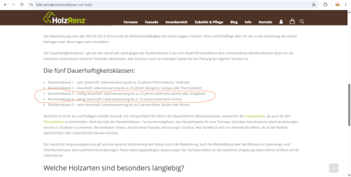

Lärche wird in eine deutlich höhere Resistenzklasse als Fichte eingestuft aufgrund ihrer Inhaltsstoffe. Das heißt aber nicht, dass sie dauerhaft im Aussenbereich "überlebt". Streichen mit Holzschutzmitteln verlängert die Dauerhaftigfkeit um eine gewisse Zeit. Und die Regelmäßigkeit einer solchen Behandlung ist dafür die Voraussetzung. Insofern ist alle zwei Jahre nachzuölen schon mal nicht schlecht gewesen. Grundsätzlich schützen aber vor den agressiven UV Strahlen die zusätzlichen Pigmente in einem Anstrichmittel. Ich würde also in Zukunft mit pigmentierten Aussenöl, z.B. dem Terrassenöl von Natural streichen. Wenn es in der Eigenfarbe des Holzes gefärbt ist, fällt die Farbe auch kaum auf - in Gegenteil- es wirkt frischer und neuer.
Genauso wichtig ist die Konstruktion, bzw. der konstruktive Holzschutz. Ob Holz senkrecht oder waagrecht verbaut ist, macht einen großen Unterschied. Der Boden einer Treppe wird eher verrotten als senkrechte Pfosten, deren freiliegende Hirnholzanschnitte abgedeckt sind, was hier ja schon mal der Fall ist.
Es ist beides möglich, entweder regelmäßig streichen oder in Ehren grau werden lassen. Die Lebensdauer vor allem des Bodens ist konstruktionsbedingt begrenzt - 15 Jahre mindestens müsste er aber so oder so durchhalten.
3.664
Lärche wird auch schon mal in 2 eingestuft. Allerdings nicht die Lärche aus der Erstdurchforstung mit Jahrringbreiten von 8 mm und mehr, die dann im Baumarkt landet. Wir haben hier solche Lärche mit 2 mm Jahrringbreite und die würde ich wohl schon in 2 einordnen. Die Brücke ist gut gemacht, ich hätte allerdings Eiche oder Robinie genommen oder Accoya und dann auf Anstrich verzichtet. Unsere alte Brücke über die Ilmenau hat, mit gelegentlichen Reparaturen, 80 Jahre gehalten, die neue mit wasserverträglichen Imprägnierung, nur 20 Jahre. Bei Anstrichmitteln für Bauwerke an Gewässern würde ich immer darauf achten, daß diese nicht Inhaltsstoffe haben, die ausgewaschen werden können und dann wassergefärdend sind. Hier bei uns haben einige Leute ihre privaten Stege zurückbauen müssen und auch noch Strafe bezahlt. Die hiesigen Angelvereine haben sowas im Blick und zögern nicht mit Anzeigen.
