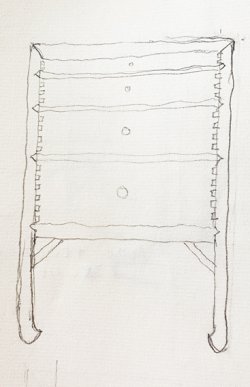

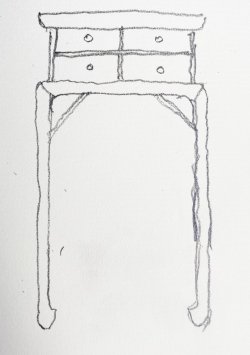

eben hat es geklappt mit dem Hochladen der vorläufigen Ideenskizzen.
Das sind kombinierte Tischchen und Schubladenkästen. Beide sehr klein. ... ca. 30cm hoch.

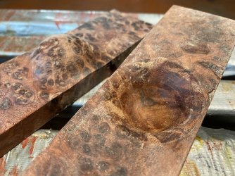

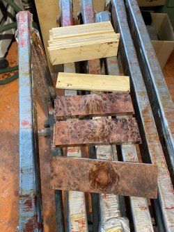

In meinen Vorräten liegt (lag) seit langem ein Stück Amboina Maserholz "herum". Daraus werden die Schubladenfronten (ca. 14cm breit) Der Kasten ist sowas wie eine Entschuldigung bei meiner Frau, der ich aus Versehen einen solchen (ganz anders gemachten) Kasten aus Japan kaputt-geschmissen habe und weil ich gerne in guter Erinnerung bleiben möchte, gebe ich mir besondere Mühe.
Das Ganze wird ein Würfel aus Padouk (7mm dicke Bretter (ebenfalls sehr lange bei den Vorräten) aus denen man eigentlich sonst garnichts machen kann, weil sie so dünn sind) mit 3 Schublädchen.

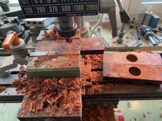

Die Griffe sollen nicht vorstehen, deswegen weden sie in den Ladenfronten versenkt (15mm Platz).

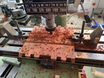

Weil ich mit Amboina kaum Erfahrung habe, traue ich mich nicht, verdeckte Zinken da rein zu stemmen und werde die Buchsbaum-Schubladenseiten (jetzt nur noch die Seiten) mit Uhu Plus und Buchsbaum-Dübeln besfestigen.
Was mich gerade sehr beschäftigt ist, wie viele 1000 Möglichkeiten man hat, wenn man etwas entwirft. Das Zusammenspiel von Material, Werkzeug, Bauweise, Handhabbarkeit, Optik und Ausstrahlung ist so vielschichtig und begeistert mich, bei gleichzeitiger Genervtheit. Jede kleinste Entscheidung hat Auswirkungen auf mehrere dieser Kriterien und mein Ziel ist es, dass die Künstler von Tut Ench Amuns Grabstätte mich respektieren :emoji_wink: .

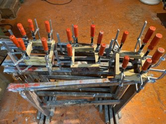

Beim Verleimen habe ich mit Augenmaß gearbeitet, statt die Diagonalen nach zu messen (und hoffe, dass das ausreichend genau war. Es war allerdings auch wenig Platz für einen Zollstock)
Uhu Plus nehme ich, weil damit die Lücken in den Verbindungen gleich gefüllt werden.
In diesem Fall habe ich mich völlig verschätzt und fast dreiviertel der angemischten Menge sind übrig geblieben.

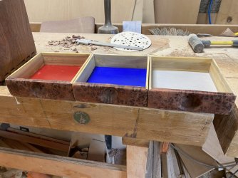

Die Schubladen bekommen einen nur eingelegten Boden (nicht in einer Nut, sondern in einem Falz)
Weil das Material nicht gereicht hat, sie aus einem Stück zu sägen, habe ich den Falz angeleimt.
Weil die Teile so klein sind und sie über die Kreissäge zu schieben unangenehm ist, werden sie erst dann auf ihre endgültige Dicke gebracht, wenn sie am Schubkasten fest sind. (3mm sind geplant)
Um sie anzubringen braucht's wieder einen haufen Zwingen .
Und wegen der erwähnten fehlenden Präzision sind nicht alle Fälze gleich ... was mich ärgert, aber bei solchen Arbeiten ist es ja auch oft interessant zu sehen, dass sie "handgemacht" sind und wenn die Funktion funktioniert, kann das auch seinen Charme haben. ... darauf hoffe ich jedenfalls :emoji_thinking:
Diese angeleimten "Falz-Hölzer" werden die Laufflächen der Schubladen sein und weil sie aus Buchsbaum sind, hoffe ich auf ein fluffiges "Rutschgefühl". (der Kasten wird aus Padouk und damit auch die Flächen, auf denen die Laden laufen - das hat eine porenreiche Oberfläche, aber wenn eine Hälfte gut rutscht, wird man es schon fühlen, nehme ich an)

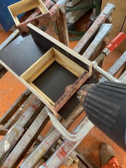

3. Die leider doch ziemlich schiefen Schubladen wurden in den Rechten Winkel gebracht.

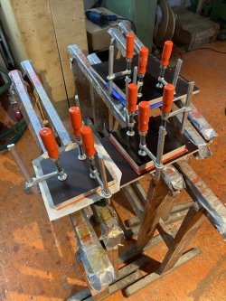

Einer der Gründe für die Verleimung mit Uhu Plus war, dass man das Material mit Hitze wieder weich bekommen kann. So wie hier hatte ich das noch nie gemacht und war überrascht und erfreut, wie gut das funktioniert hat. Zwinge schief angesetzt und mit Heißluft warm gemacht.
Jetzt sind sie ziemlich genau im Winkel (und ich hoffe, sie bleiben so)

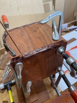

An einer Stelle ist sehr viel Platz in der Zinkenverbindung :emoji_rage: . Den habe ich mit meinem geschätzten UhuPlus gefüllt. (was den Nachteil hat, dass es lange braucht, um aus zu härten. Ich wer' mir für den Rest wohl noch die schnellere Version holen.
Es sieht schrecklich aus, aber ich bin zuversichtlich, dass das nicht mehr so auffällt, wenn alles glatt geschliffen ist.
Leider ist es mir auch mit meiner Korrektur nicht gelungen, den Platz um die Schubladen schmal zu halten. die Klappern schon ziemlich ... aber so ist das bei meinen Arbeiten oft. Präzision gelingt mir nur manchmal.
Wenn ich nicht dazu sage, dass es keine Absicht ist, fällt es niemanden auf. :emoji_sunglasses:

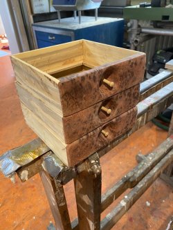

so, inzwischen ist es fertig.
Das Padouk-Holz habe ich vor ca 45 Jahren in Berlin von einem Holzhändler geschenkt bekommen. Der hatte es von einem Tischler, der pleite gemacht hatte und wurde es wohl nicht los.
Aus den dickeren Brettern habe ich ganz ähnliche Würfel mit 40cm Seitenkante gemacht, die bei uns Teil eines Regales sind.
Das Ganze hat was von "Abschluss" für mich.

Ich finde dein Kästchen sehr gelungen, schöne Maserung in dem Holz.
