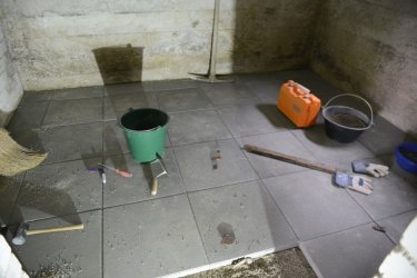

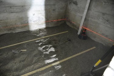

meine meinung: keine holzwerkstoffe verwenden wenn du es vermeiden kannst, es sei denn du machst eine difusionsdichte abdichtung darunter (aluminiumeinlage). das ist sehr aufwändig.
schaumglasschüttung ist sehr geeignet. weil dämmend, druckstabil (verdichten!) und absolut feuchteresistent. darauf eine lage feiner splitt (schotter) und mit führungsschienen abziehen und darauf gartenplatten. ein verdichteter lehmboden sollte das locker tragen. höchstens bei den maschinen würde ich lokal eine kleine betonplatte einbringen. mindestens 20cm tragendes rundkies drüber, geovlies, 10cm beton mit unterarmierung. den kannst du gut selber vor ort mischen.
