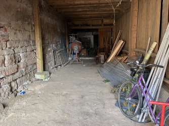

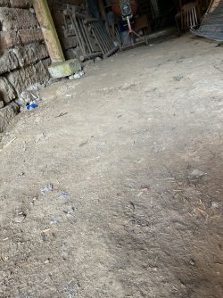

Sieht nicht so schlimm aus, wie woanders gesehen.
Ha ja, ausräumen muss man da halt mal, wenn man vollflächig einen vernünftigen Boden haben möchte.
Das Fundament der Holzstütze links braucht sowieso etwas Zuwendung.
Es war mal ausgeräumt letztes Jahr.
Die abenteuerliche Stütze steht wohl so seit 60 Jahren.
