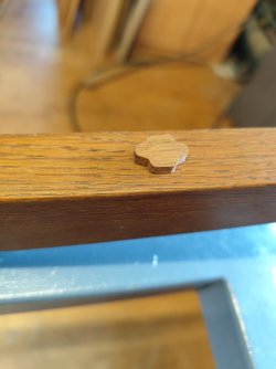

hallo, ich habe auch gerade eine Stuhlreparatur in Arbeit. Leider hat der Vorbesitzer sich nicht anders zu helfen gewusst und den Stuhl unfachmännisch mit "Kölner Zapfen" (Gespaxt) :emoji_grin:zu verunstalten . Ich wollte die Löcher nicht auskitten oder dergleichen und habe mir kleine Stopfen als Inlay mit der CNC gefräst.
