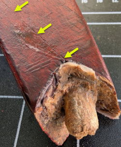

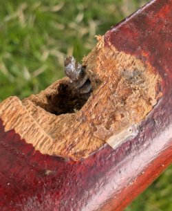

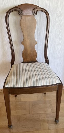

an einem alten Stuhl ist die seitliche Armlehne lose. Deshalb wollte ich alles auseinanderbauen, reinigen, und mit neuen Dübeln wieder zusammensetzen.
Leider hat irgendein Vorgänger die Stelle an der die Armlehne an der Rückenlehne befestigt ist sehr schlecht behandelt. Ich bin echt überfordert wie ich da herangehen kann und wäre für Ideen sehr dankbar.
Hier einige Bilder vom Schlachtfeld. Inzwischen ist die Schraube raus und der Leim vorsichtig mit einer Ziehklinge entfernt. Die Gegenseite mit dem Dübel ist noch unbearbeitet.

Ich würde neues Holz einsetzen. Möglichst in einem 30°Winkel, zur Not auch 45°Winkel, (flacher wäre besser, fällt weniger auf und du hast mehr Leimfläche) ober- und unterhalb der Schadstelle an der Kante ein Stück einsägen. Möglichst so, dass sich beide Gehrungsschnitte treffen, ohne dass du zu weit ins intakte Holz einsägen musst. Vom Foto her würde ich sagen, etwa ein Drittel des Querschnittes. Gehrungssäge oder eine Schablone zum Anschlag für die Säge wäre hilfreich. Ein entsprechendes Reperaturholz mit Überstand einleimen und nach dem Trocknen beiarbeiten. Weiß nicht was du da für Möglichkeiten hast. Handhobel, Bandschleifer, etc.
Von der Rückseite das Loch der Schraube aufbohren (Standbohrmaschine vorhanden? Freihändig in dem runden Profil wird schwierig) und ein passendes Rundholz einleimen.
Zum Schluss noch auf der Gegenseite das Loch für den Dübel der Lehne auf der Standbohrmaschine bohren. Dazu müsstest du dir noch was für die Rundung basteln. Bekommst du die Rückenlehne überhaupt unter die Standbohrmaschine? Man sieht leider nur Ausschnitte deines Stuhles.
Wird auch nicht einfach den Bereich um den Dübel vom Leim zu befreien ohne die Lehne zu beschädigen.
Vielleicht hat jemand noch eine Quick and Dirty Lösung.

Wenn man es weniger aufwändig möchte, könnte man die zerfranste Stelle ganz mit dem PU Kleber Holzmax von Uhu auffüllen und verkleben. Der kann nach dem Aushärten geschnitten, gerapselt, gefeilt, geschliffen und bemalt werden.
Ich würde aber die Schraube vorher rausdrehen, das dadurch entstandene Loch auch mit dem Kleber füllen und im ausgehärteten Zustand eine neue dünnere und längere Schraube durch die gesamte Verbindung drehen.
Der Kleber härtet bräunlich aus, die entsprechenden Stellen könnte man mit Clou Lasurlack in Mahagonifarben bepinseln und damit weniger sichtbar machen.

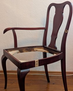

Kannst du bitte Fotos vom ganzen Stuhl, oder einen größeren Ausschnitt hochladen. Mit mehr Übersicht kann man manchmal besser Hilfe geben.

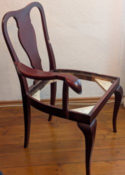

@flüsterholz Hallo Michael, ich habe den Winkel in dem ich schneiden soll noch nicht verstanden. Handhobel, Orbitalschleifer, Stemmeisen sind vorhanden. Wenn nötig kaufe ich auch noch was. Bandschleifer und Standbohrmaschine leider nicht vorhanden - suche letztere aber eh.
@Holzsinn OK, ich nehm das mal als Option mit, aber ich wollte es eigentlich mit Holz und Dübeln reparieren.

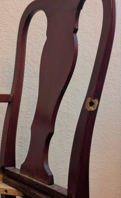

@derdad Hallo Gerhard, hier mehr Bilder. Sorry war blöd nur Details zu schicken.

Ok, das sieht jetzt doch ganz anders aus, als vermutet. Vergiss das mit den Winkeln. Jetzt würde ich einfach nur im Bereich der Schadstelle in der Rückenlehne ein Stück aussägen, ausstemmen, so dass ich gerade Flächen bekomme und ein neues Stück in entsprechender Form einleimen. Möglichst so, dass die geflickte Stelle von der Armlehne dann überdeckt wird. Nur die neue Bohrung für den Dübel wird nicht so einfach. Du bräuchtest eine Führung für den Bohrer, um wieder im gleichen Winkel zu bohren. Den Winkel müsstest du vorher abnehmen. Das Loch der Schraube an der Rückseite könnte man alternativ auch mit Hartwachs verschließen.

Für die Bohrung in den senkrechten Holm vorher ein entsprechendes Stück der Kante wegstemmen, so dass der Bohrer nicht auf die Kante, sondern auf eine Fläche trifft und rechtwinklig rein kann. Wenn ich in ein Rundeisen bohren will, muss ich auch bisschen was wegfeilen, damit ich vorkörnen kann.

Es ist an einer sehr blöden Stelle. Jedes herumschnippseln schwächt das Holz und es entsteht eine Gefahrenstelle für einen späteren Bruch das ganzen Holms.
Auch wenn natürlich eine Reparatur mit Holzeinsätzen und neuen Dübeln auf den ersten Blick richtiger erscheint, wäre ich für eine Lösung mit Epoxy, Ponal Duo, o.Ä. Es füllt, klebt, und verstärkt. Bedingt durch die Hebelwirkung ist die Belastung für Dübel und Loch sehr groß. Man sieht ja, dass an der Bruchstelle nicht der Leim die Schwachstelle war, oder der Dübel, sondern das Holz rund ums Dübelloch praktisch zerquetscht wurde und sich dann löste. Epoxy, etc., verteilt diese Belastung auf eine größere Fläche und stabilisiert ausserdem das Holz rund ums Bohrloch.
Der Stuhl dürfte auch noch nicht das Alter haben, dass meine Vorgehensweise ein riesen Sakrileg wäre. Ich schätze ihn auf die 1980er, evtl 1970er.

Puh, schwierig. Ich bin mir ehrlich gesagt ziemlich unsicher über den verwendeten Leim. Einerseits erkenne ich Weißleim und hätte auch vom Aussehen her auf die 80er, 90er getippt. An manchen Stellen könnte es auch nach Knochenleim, o.ä. aussehen, was aber gar nicht zu den 80ern passt. Weißleim wird ja durch Erhitzen auch weicher. Ganz ehrlich, ich weiß es nicht. Ich hab auch 0 Ahnung, ob die von Gerhard vorgeschlagene Reperaturmethode besser geeignet ist, da ich so noch nicht gearbeitet habe. Ich habe bisher nur antike Stühle restauriert.
Der Bruch sieht für mich jedenfalls so aus, als ob er durch seitlichen Druck entstanden wäre. Ich meine jedenfalls in der Lehne einen Riss längs zur Maserung zu erkennen. Wenn du ein Ersatzstück einleimen möchtest, muss auf jeden Fall der alte Leim entfernt werden. Ich persönlich bevorzuge Fischleim für Reperaturen an Stühlen, aber Weißleim geht natürlich auch. Ich stelle es mir aber schwierig vor, hier genügend Druck auf die Leimfläche zu bringen. Das würde ich vorher erstmal trocken probieren.

Die Frage, ob Weiß- oder Fischleim hier historisch richtiger ist, ist meines Erachtens zweitrangig. Denn beide Leime halten nur, wenn die Verbindungsflächen einigermaßen passgenau sind. Die Verbindung an der Armlehne ist bestimmt schon mehrmals neu verleimt worden und das vermutlich nicht unbedingt mit denselben Leimen. Das erklärt die unterschiedlichen Leimreste.
Der wichtigste Punkt ist, möglichst viel neue Leimfläche in Zugrichtung herzustellen, was bedeutet, dass unbedingt ein neuer Dübel in die gebrochene Verbindung muss. Denn der hält das Ganze zusammen. Ich gehe in solchen Fällen so vor, dass ich den vorhandenen alten Dübel recht winkelig absäge und von innen mit einem etwas geringeren Durchmesser aufbohre. Meist lassen sich dann die letzten Dübelreste mit einem Stemmeisen rausstechen.
Ziel ist, wieder ein exaktes Dübelloch für einen neuen Dübel zu schaffen, denn der wird die Verbindung zusammenhalten, nicht die kleine Hirnholzfläche der Armlehne, die auf das Längsholz der Rückenlehne trifft.

Ich vermute viel von dem Schaden an der Verbindungsstelle Lehne/Armlehne kommt vom zu langen hin und her wackeln der Armlehne. Die Schraube zeigt ja das alle vorherigen Versuche nicht funktioniert haben und jemand die Geduld verloren hat.
Den Leim werde ich komplett entfernen. Das ist mir an allen anderen Stellen gut gelungen und ich werde auch hier so lange schaben bis das Holz freiliegt.
Ich habe die anderen Dübel ganz gut durch Erwärmen lockern und dann mit der Zange rausziehen können. Das wäre auch ok?

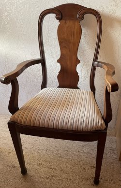

Am Rande (hilft Dir bei der Reparatur natürlich leider überhaupt nicht :emoji_sunglasses:):
Bilder 1-3 von #5 haben mich sofort an die Stühle aus dem Haushalt meiner Großeltern erinnert, den Erzählungen zufolge Erstausstattung nach der Heirat Berlin 1920. Konnte aber eben erst Fotos machen. Außer dem einen Lehnstuhl sind noch sechs ohne Armlehnen da.
Sind ein bißchen verschnörkelter, aber vom Stil her recht ähnlich (v. a. Form und Einpassung der Rückenlehne).
