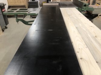

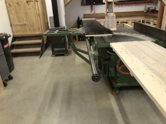

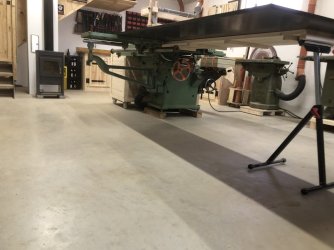

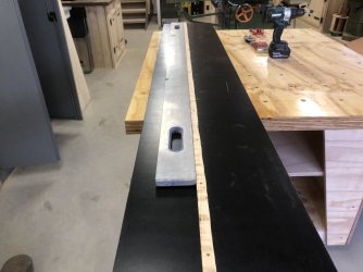

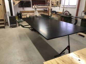

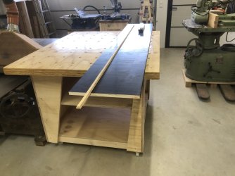

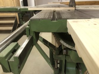

Gestern hab ich mal noch ne Leiste für den Besäumungsschlitten gemacht. Nur für den Schlitten Ansicht hab ich keine gerade Platte gefunden. Die noch vorhandenen Seekieferplatten sind alle etwas verwunden, das macht keinen Sinn.
Hab dann noch überlegt 2 zu verleimen/verschrauben um die gerade zu bringen, dann wäre der Schlitten aber allein schon mehr als 40mm. Das ist mir dann doch zu viel gewesen…

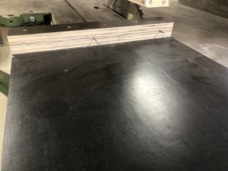

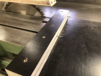

Diese Trapezleisten hatte ich bei uns in der Firma gefunden.
Mußte diese dann noch etwas nachschleifen bis sie in die Nut gepasst hat.
Hat teils ein wenig Spiel, das ist hier aber glaub auch garnicht so schlecht.

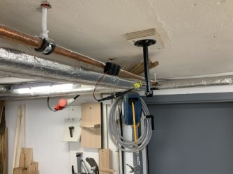

Auch wenn die Themen hier schon wieder weitergewandert sind, möchte ich noch die Bilder meiner „Laser-Lösung“ nachreichen, wie versprochen:
Sicher nicht spektakulär, aber für meine Zwecke reicht es aus. Wie schon geschrieben war mir wichtig die Energiequelle separat zu haben, so dass sich die Position beim Batteriewechsel nicht verstellt.

Vorab ne kleinere Holzplatte an die Decke und da den Halter angebracht.
Vorher noch ne Zuleitung Strom legen. Ggf. dann ne Steckdose und ein Schalter dazu um diese ein/aus zu schalten, damit der Laser nicht dauerhaft läuft. Das Thema ist noch nicht durch...

Die Platte hab ich mir heut morgen in der Firma mitgenommen. Die haben wir da für z.B. Sichtbetonschalungen…
Ansonsten hätte ich natürlich nur den Streifen geholt…

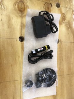

Hallo zusammen.
Heut war mal wieder fast wie Weihnachten…
Der Linienlaser ist schon gekommen.
Hätte ich jetzt schon die Vorarbeiten gemacht, könnte ich den auch installieren…
