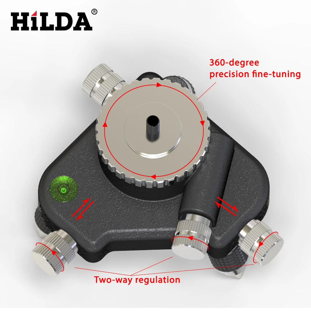

Nachtrag : Es ist ein grüner Laser mit 30 Milliwatt , fokussierbarer 110° Glaslinse + 3-Achsenhalterung . Ein passendes Steckernetzteil ist natürlich im Lieferumfang enthalten . Hier der Link . Ich habe im Jahr 2021 insgesamt ~3,8 € weniger bezahlt wie aktuell dafür verlangt wird .
Da du die Option von PNs ausgeschalten hast, muss ich das nochmal aufwärmen und hier schreiben. Tut mir Leid @andibarth
Zum Laser: Bei mir habe ich gut 4m Höhe und ebenfalls sehr helles Kunstlicht von ca. 500 lux. Wie ist dene Einschätzung zu den 30mW aus der Praxis? Reicht das vollkommen oder würdest du heute eine andere Klasse wählen? Heller als nötig muss es natürlich auch nicht sein.
Danke übrigens für den Bericht und Link. Für das Geld würde ich mir so ein Teil auch an die Decke tackern, aber eben nur mit Netzteil wie bei deinem.

Weniger Leistung würde ich in meiner gut beleuchteten Werkstatt nicht nehmen . Die Linie ist bei hellem Licht genauso gut wie die meines sehr hochwertigen Kreuzlinienlasers zu sehen . Ich weis auch nicht wie die Chinesen diese Leistung gemessen haben . In der Produktbeschreibung steht ja auch nicht , das er genau , sondern bis zu 30 mW haben soll . Ich habe hier was zum Messen der Ausgangsleistung von Laserpointern gefunden . Diesen dazu nötigen temperaturabhängigen Messwiderstand habe ich bestellt und er müsste nächste Woche bei mir sein . Dann werde ich diesen Test mal mit meinem "30mW Laser" nachstellen und die Ergebnisse hier nachreichen . Der Kollege dort hat ja eine deutliche Erwärmung von ~ 40° Grad gemessen . Ich habe ein Multimeter , bei dem ich mittels einsteckbaren Temperaturfühler die Temperatur genau messen kann . Damit habe ich eine Erwärmung um genau ein Grad gemessen . Brennen oder gar schneiden kann ich mit meinem sicher nicht . Unterschätze die Einstellung nicht . Du wirst gefühlt hundertmal die Leiter hoch und runter steigen . Irgendwann gehen dir dann auch die Flüche aus . Hier ist ein schöner Rechner . Damit kannst du dir den benötigten Austrittwinkel des Lasers einfach ausrechnen . 110° wären da viel zu viel . 60 ° würden möglicherweise schon reichen und die Blendgefahr für andere Menschen , die zufällig hinter oder vor der Säge stehen merklich sinken . Falls dein Schiebetisch 5m lang ist , natürlich nicht . Beim Fokussieren des Laserstrahls must du daran denken , das die dünne Linie nicht überall gleich ist . Zu den Enden wird sie dann etwas breiter bzw. unschärfer . Er wird ja durch die Optik auf den Radius von h eingestellt Da musst du für einen bestimmten Bereich entscheiden . Wenn du das an der Decke anbringen willst , würde ich unbedingt sowas umgedreht adaptieren ( Link exemplarisch) . Damit kannst du einmal mikrometrisch die Laserlinie parallel zur Schnittlinie verstellen und die Linie ebenso feinfühlig drehen . Das spart sehr , sehr viel Zeit und Nerven .

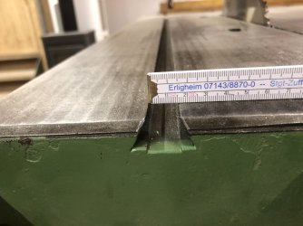

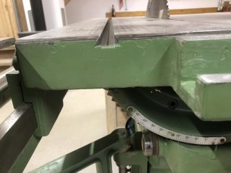

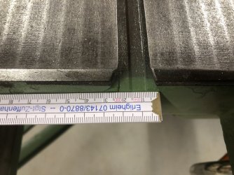

Mach mal eine Nahaufnahme von deiner Maschinentischnut . Ist das ein reiner Schwalbenschwanz oder eine normale Nut ?
andibarth
13. Januar 2023
2.177
BW
Im Endeffekt würde ja die Führung reichen, oder?
Die Leiste muß ja nicht bündig in der Nut laufen…
Wäre vielleicht besser, aber zwingend notwendig???
Andi
Mitglied 120553
Warum sollte das nicht gehen?
Gehen tut das schon . Es muss aber auf der einen Seite möglichst spielfrei und auf der anderen leichtgängig sein . Eine Rechteckleiste kann man schraubbar machen und bei bei Aufquellen nachhobeln . Ein Schwalbenschwanzprofil müsste streng genommen höhenverstellbar sein , um es spielfrei und zugleich leichtgängig zu machen . In Stahl bzw.Alu technisch sicher besser zu machen .
