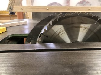

Hallo zusammen
Bei uns haben wir ca. 2 mm unter Sägeblatt und 2 mm Abstand gelernt. Das wurde damals mit dem eher unmöglichen Fall begründet, dass kein
Finger zwischen Sägeblatt und Spaltkeil kommen kann. Gleiches gilt für Spreissel, kleine Holzstücke etc. Keine Ahnung wie gewisse Leute auf 8mm
kommen, das sieht für mich richtig gefährlich aus. Spaltkeile sind gehärtet damit sie von den Sägezähnen nicht "gepackt" werden können.
Wir leben in Deutschland (die Schweizer natürlich im Paradies :emoji_innocent: ) und für alles gibt es eine DIN . Was dort drinsteht weis sicher unser "Spaltkeilpapst" @tomkaes . Ich meine , er lässt die aus Federstahl fertigen und dessen Härte reicht sicher nicht für Hobeleisen :emoji_thinking: . Wenn ich meine Spaltkeile so betrachte , bringt mich die unten offene Nut ins Grübeln . Wäre die Nut an dieser Stelle geschlossen , könnte er auch niemals bei Sägeblattkontakt durch die Gegend fliegen .

Hallo zusammen
Das mit den 2mm unterhalb wußte ich auch.
Das der Keil aber bis 2mm an das Blatt soll hätte ich nicht gedacht.
Das mit den 8mm hab ich glaub hier im Forum gelesen, finde den Beitrag gerade aber nicht...
Man lernt eben nie aus und so tief war ich in der Materie bisher nicht drin.
Zauberwort Zwangsgeführt ... :emoji_wink:
DGUV_21352.pdf
Kapitel 2.4 Seite 4 in Bild und Wort.
PS: lass bitte den "Pabst" weg, zahle seit ~ 30 Jahren keine Mitgliedsbeiträge mehr :emoji_rage:
Das Wort "Maximal" nimmt darauf Rücksicht, das keiner gezwungen werden soll,
wegen Abweichungen Sägeblattdurchmesser - Spaltkeilradius bei jedem kurzen Sägeblattwechsel
den genau passenden Spaltkeil mitzuwechseln (z.B. 250 -> 315 mm) :emoji_wink:
Das habe ich nicht abwertend gemeint :emoji_thinking: . Zudem kann kann man sich Kompetenz nicht wirklich erkaufen . Der in Rom zahlt sicher auch keine Mitgliedsbeiträge :emoji_cry: . Den halten aber alle Katholiken trotzdem für kompetent ..... :emoji_innocent:
6.708
Oben hat er mehr Abstand von den Zähnen als unten, ich mache eher oben weniger und unten mehr wenn er nicht genau passt.
So jetzt habe ich nachgeschaut auf einem älteren Aufkleber der SUVA, Abstand zu den Zähnen 2-3 mm. Es kann aber sehr gut sein, dass wir uns im Sinne der "Nivellierung" der Vorschriften nach unten an grössere Abstände gewöhnen müssen. Das ist leider bei vielen Sicherheitseinrichtungen
der SUVA so.
Mitglied 120553
der SUVA so.
Bei mir sieht das genauso aus . Auf meinem Spaltkeil steht aufgelasert 13 mm Nutbreite . Real sind es 13,1 mm . Die beiden Zapfen meiner Zwangsführung habe ca. 12,8 mm Durchmesser . Also gibt es dort etwas Spiel . Wenn ich den Spaltkeil nur handwarm anziehe , kann ich den Keil am höchsten Punkt etwas nach vorn schieben, so das der Spaltkeil an den Zapfen anliegt . Dieses Spiel sind ungefähr zwei Millimeter . Also drücke ich ihn gewöhnlich mit leichtem Druck in Richtung Sägeblatt und ziehe erst dann die Befestigungsschraube final an . Dieses Spiel zwischen Spaltkeilnut und Zapfen der Zwangsführung habe ich auch an älteren Martins oder Altendorfs beobachtet . Zieht man also den Spaltkeil nur hoch und stellt ihn auf 2 Milimeter Abstand am höchsten Punkt ein , könnte dieser sich bei Gewalteinwirkung (z.B. klemmende Holzbohle) durchaus um diese 2 Milimeter in Richtung Sägeblatt bewegen . Ich stelle ihn deshalb oben lieber etwas luftiger ein . Auf Höhe des Maschinentisches sind es dann bei mir auch ungefähr 3 Millimeter . Anders herum ginge es bei mir aufgrund der Geometrie auch gar nicht .
Auch nach einem Kirchenaustritt bist du noch getauft ...
Kath. Kompetenz -> wird politisch, nein Danke :emoji_worried:
6.708
Offenbar wieder andere Länder andere Sitten. Bei uns haben die Spaltkeile generell 2 dicke Schrauben und eine Gegenplatte statt U-Scheiben.
So sind die fix eingeklemmt, egal was passiert.
Mitglied 120553
InOffenbar wieder andere Länder andere Sitten. Bei uns haben die Spaltkeile generell 2 dicke Schrauben und eine Gegenplatte statt U-Scheiben.
Sind bei euch nur Sägen aus der Schweiz zulässig ? Ich kenne das mit meist mit nur einer zentralen Schraube . Problem sind meiner Meinung nach diese Variospaltkeile . Meiner ist zulässig von 250 bis 315 Sägeblattdurchmesser . Von der Geometrie ist das natürlich ein Kompromiss und passt manchmal nicht optimal . Eigentlich bräuchte es für jeden Sägeblattdurchmesser einen eigenen Spaltkeil . Anbei ein Bild von meiner Halterung . Gegenplatte ist oberhalb der Schraube . Recht solide und aus dickem Stahl .
6.708
Nein, bei uns steht z.B. bei den (alten) Altendorf "CH Spaltkeilhalterung". Da wo bei euch die beiden Stifte sind, sind bei uns 2 Schrauben.
So kann nie etwas lottern. Bei euch bildet die Schraube einen Drehpunkt und wenn die Stifte Spiel haben kann sich der Spaltkeil bewegen.
Ich kenne dies von einer alten Elu TGS. Die hat dazu einen weichen Blechkeil. In Gehrungssägestellung wurde der einmal ins Sägeblatt gerückt und
mindestens ein Stück weit herausgerissen. Die Folge war ein verbogenes Tischblech und ein halber Tag "Spenglerarbeit".
Jeder Spaltkeil ist für einen bestimmten Durchmesserbereich bestimmt.
Mitglied 120553
Das sind ja keine Stifte , sondern Bolzen von 12, 8 mm Durchmesser . Wenn die Nut des Spaltkeils größer als der Bolzendurmesser oder Schraube ist , ist das eigentlich egal .

Gefordert ist eine Zwangsführung des Spaltkeils.
So dass der Spaltkeil beispielsweise durch einen Schlag von hinten oder durch zurückziehen eines klemmenden Werkstücks nicht in den Flugkreis des Sägeblattes geraten kann.
Dazu reichen zwei Führungbolzen und dazwischen eine Spannschraube.
Und natürlich darf der Spaltkeil nicht aus Gießkannenblech gedengelt sein, sonst nutzt auch die stabilste Befestigung nichts. :emoji_wink:
