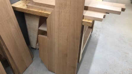

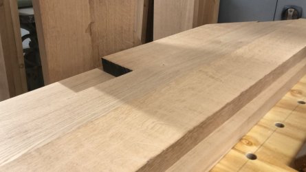

Grad wieder Arbeit vom Nachbarn in die Werkstatt geschoben bekommen…

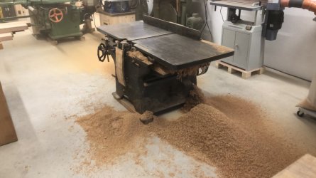

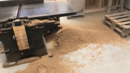

Lass Dich von solchen Ferndiagnosen nicht verunsichern. Wenn ich trockene Eiche Hobel, gibt das immer kleine krümelige Späne, ganz egal wie scharf die Messer sind. Du entscheidest ob die Messer stumpf sind und zwar dann, wenn die erzeugte Oberfläche nicht mehr gut ist oder Scharten entstanden sind.
Helibob
20. August 2013
3.570
Bayern; Schwaben
Der Widerstand beim Schieben wird einfach spürbarer.
Die Wirkung, bzw. den Unterschied von z. B. Silbergleit oder nicht, erstaunt mich aber auch immer wieder.
