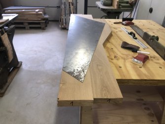

Was hast du für die Kante geplant?
Bei meinen Kumpel hatte ich zu rund - mMn weniger empfindlich als gefast - geraten und mind. 3mm, eher vielleicht 6mm. Er hat sich für 3mm entschieden, hat aber schon angebracht, ob er nicht im Nachhinein doch etwas mehr hätte nehmen sollen. (Seine Stufen selbst waren Bestand und wir hatten diese lediglich wieder "schick" gemacht. Viel mussten wur nicht opfern und kam für uns beide besser heraus als gedacht.)
PS: Tipp für Oberfläche - ¡wenn Stirnseiten nicht sichtbar! - jeweils eine Schraube rein, dann kannst du drehen und alle 4 Seiten behandeln.
Gruß Matze
Hallo Matze,
Meine Stufen wenn es wären würde ich diese gar nicht stark anphasen. Hab jetzt grad mal eine geschnitten und nur leicht mit Schleifpapier drüber gezogen. Denke den Rest kann er dann nach Belieben selber richten.
Hab jetzt noch 15 Stufen vor mir…
Die Stufen bleiben sichtbar, da ist nix mit Schraube. Auch die Oberflächenbehandlung ist Bauherrensache….
Gruß,
Andi

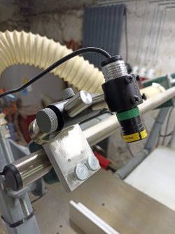

Was Du noch brauchst ist ein Strichlaser an der Kreissäge, bzw. an der Decke darüber.
Sehr hilfreich wenn man sowas schneiden muss.

Wieder etwas übertrieben fürs Hobby, oder?
Aber toll wäre es sicher gewesen, überhaupt bei den langen Stufen.
9.562
Nein, eigentlich nicht.
Je nachdem bist Du da schon mit 20-30€ dabei.
Also wirklich keine Geldsache.
Geht auch etwas teurer.
Ich habe einen grünen Laser (soll besser sichtbar sein) hat aber noch keine 100€ gekostet.
9.562
An der Decke, aber natürlich schräg hinter dem Sägeblatt.
Dann kannst Du die Bohle perfekt ausrichten.

Ist dann sozusagen wie ein Kreuzlinienlaser?
Hast du ein Bild von deinem?
Mitglied 120553
Ja , ich auch . Kauf dir einen grünen und vor allem einen , der eine fokussierbare Linse hat . Dann kannst du ihn auch an die Decke montieren und die Strichbreite schön dünn und scharf einstellen :emoji_thinking: .
