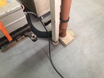

ich hatte früher auch mal eine kleine Absaugung mit so einem Filter im Metallkorb.
Da hab ich regelmäßig leicht eine gewischt bekommen, wie das auch manchmal an sich aufladenden Pullovern ist, an so ein Kabel erinnere ich mich dort aber nicht. Das erklärt vielleicht auch die vorhandene Aufladung.

Ja ist original so, das Lüftergehäuse ist aus Kunststoff.
Nicht lachen. Wir haben mal auf Arbeit Deckenplatten aus Kunststoff gehabt, Hochglanzoberfläche, daher mit Schutzfolie, die mussten wir abziehen, dann gingen die Platten durch den ionisator. Das war extrem mit den elektrischen Schlägen.
Ein Kupferdraht am Hosenbund, der auf der Erde Schliff, hat dann Ruhe rein gebracht.

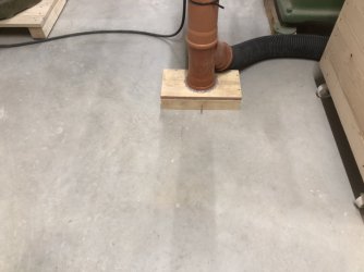

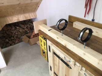

Ist die bei dir seperat abgesperrt oder hängt die auf nem anderen "Saugstrang" mit drauf?
Bei mir z.B. hängt sie am Strang zur Kreissäge und ich meine das merkt man an der Saugleistung.
Der Strang, der zur Säge geht hat ein Y Stück und da hängt der Kehrschacht mit dran.

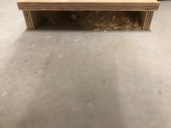

Reden wir von dem Kehrschacht oder von den Abzweigen?
Ich hab 10 Abzweige verbaut und 13 Schieber.
Beim EK (Selbstkostenbeitrag) wie ich es aus der Firma bekomme sind das keine 40 Euronen gesamt.
Schön gerechnet das der Schieber am Abzweig mit dran ist wären das schon 10x44 =440 Euronen.
Da ich aber auch noch 4 Schieber verbaut habe wo kein Abzweig ist wären das nochmal 3-4 Stück zusätzlich.
Da hätte ich ohne Rohre ja schonmal die ersten 500 Tacken los...:emoji_scream:
12.329

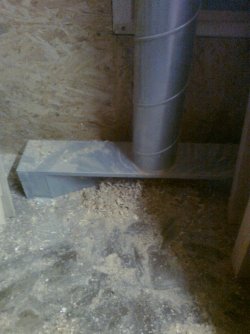

Nein, den Kehrschacht habe Ich von der Baustelle mitgebracht, hat mir ein netter Lüftungsbauer in die Hand gedrückt. Ich musste ihn dann noch etwas umarbeiten.
Ansonsten habe Ich von dem Y-Stück gesprochen, wofür man ggfs. 20 Eu wieder zurück bekommt.
Ein einzelner Schieber ist auch nicht so teuer. https://www.ebay.de/itm/374642017792?
Früher gab es die mal für 11 Eu zzgl. Versand aber Ich habe meine Schieber nahezu alle selber gebaut, dazu habe Ich eine Muffe aufgeschnitten und 3 Bleche dazwischen gesetzt, 2 x mit 100er Loch und einmal als Schieber.

Coole Idee aber ich hätte eher einen Staubsaugerschlauch + Bodendüse verwendet - als Besenersatz.
Btw - mein WAP-Sauger hat nach 28 Jahren letzte Woche den Dienst quittiert - dachte, der hält mich bis zur Rente aus - war wohl nix ...
andibarth
13. Januar 2023
2.177
BW
Das Rohr von der Decke war sowieso da und der Kasten war schnell zusammengeschraubt.
Fehler ist es sicherlich keiner und den Staubsauger mit Bodendüse hab ich ebenfalls auch noch.

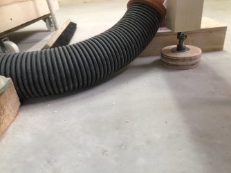

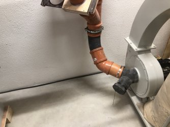

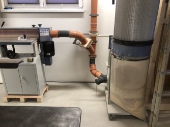

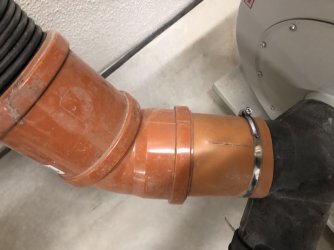

Hab heute Abend mal denn langen Schlauch von der Absaugung und das Anschlussprovisorium entfernt und die ganze Kiste direkt angeschlossen.
743B4B99-297F-41F4-A017-3774246BA7BB.jpeg FD7B02AB-6333-449F-B10C-F878EE273D7F.jpeg 09A1D692-4399-495E-BECB-01878D41A784.jpeg
Auf einmal hat es in meinem Kehrschacht gezischt und es war alles weg als ich die Absaugung angeschmissen hatte.
Funktioniert also doch besser, obwohl ich gestern noch meine Zweifel hatte…
