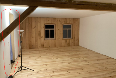

nachdem die Arbeiten der vier Segementbogenfester (siehe Thread) sowie der Trockenbau samt Fussboden und Elektrik für den Fitness- / Partyraum abgeschlossen wurden möchte ich für diesen Raum eine Tür bauen. Der Raum befindet im 1. OG einer Scheune die direkt an das Wohnhaus angrenzt. Darum gibt es keine erhöhten Sicherheitsanforderungen. Der eigentliche Eingang erfolgt durch eine Nebeneingangstür.
Die Tür ist rechts angeschlagen und soll zum Raum hin öffnen - Der Ausschnitt beträgt 203mm x 100cm. Der Raum ist an allen Seiten und nach oben hin gedämmt. Ich habe noch einige 25mm starke Holzfaserplatten der Firma Doser. Diese überlege ich als zusätzliche Dämmung in der Tür zu integrieren - kann das funktionieren, oder wird die Tür dann zu dick?
Zudem muss ich noch eine Türzarge erstellen. Da ich unten ohnehin einen Absatz durch einen Balken überbrücken muss (Fussleistenhöhe) ist die Überlegung den Türfalz umlaufend auszuführen um so eine Dichtung auch unten lang laufen zu lassen.
Holzart wäre Kiefer / Fichte , das habe ich noch im Lager und würde auch gut zum Raum passen.
Von der eigentlichen Gestaltung her bin ich leider noch total unschlüssig - ggf. eine Kassettentür wie im Haupthaus BJ 1907 (dann brächte ich noch einen Abplattfräser - oder etwas moderner z.B. mit Fenster, wie die Tür von @Holzrad09 ... hier ließe sich sicherlich die Dämmung gut integrieren.
Gibt es im www Zeichnungen für Türblatt / -zargen-Konstruktionen, mit denen man in die Detailkonstruktion starten kann?!?

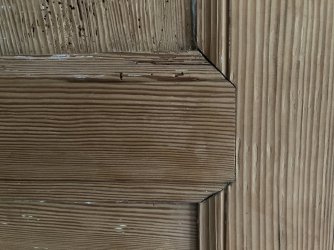

Eine Frage zu unseren Zimmertüren habe ich dennoch.

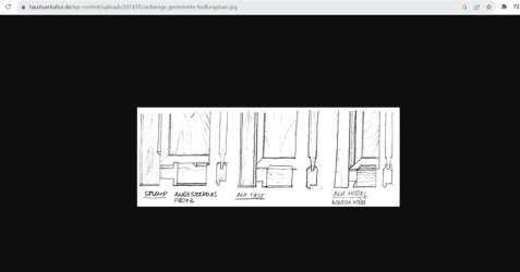

Welchen Grund hat es, dass die Längs- und Querstreben in die eigentlichen Türrahmen seitlich noch einige mm eingestemmt / eingelassen sind (siehe Bild). Bei den Türen handelt es sich um gestemmte Türen.
Ja ....
Nannten die Altvorderen wohl "auf Hobel".
Normal muss die Aussparung nicht tiefer sein als das Profil breit ist. Aber gesehen habe ich das auch schon.

mir ging es nur um den Kehlstoss der eigentlichen Rahmenteile (blau) zueinander. Die roten Bereiche sind separate Leisten (siehe Bild).

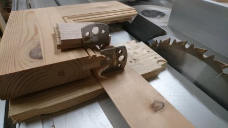

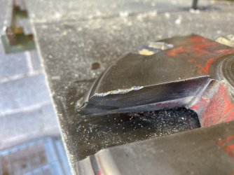

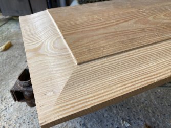

Heute Mittag wollte ich mal meinen noch nie genutzten Abplattfräser testen ... ein Holz-Reststück genommen und schon waren die beiden Schneiden hinüber ... leider war in dem Reststück ein metallischer Gegenstand (halbe Hülse) :emoji_rage: ... so ein Mist ... gibt es Firmen die die Schneiden wieder instand setzen können?
Immerhin habe ich noch die zweite Seite :emoji_upside_down:

Dem „auf Hobel“ oder „Kehlstoss“ sagt man bei uns schlicht „Profil auf Gehrung absetzen“.
Im Gegensatz zu den anderen Bezeichnungen beschreibt das die Verbindung, so dass man merkt was wirklich gemeint ist :emoji_stuck_out_tongue_winking_eye:
Servus, das halte ich für ein Gerücht… :emoji_wink:
Schau dir das bitte nochmal genau an, die Profile sind fest am Fries.
Über die Gründe warum die Brüstungsfuge hier nochmal versetzt ist kann man nur spekulieren.
Einen praktischen Sinn hat das nicht, eher hat sich da seinerzeit mal jemand vertan.
21.134
mir hat einer alter Meister mal zwei Gründe genannt die eng miteinander "verwandt" sind.
1. Maßtoleranter, Nacharbeit ist einfacher da die Schräge länger ist und Profil nicht gleich Gehrung ist.
2. Weiterreißgefahr ist geringer da auch hier nicht die holzschwächende Profilierung gleich der Gehrung ist
Wurde wohl hauptsächlich bei Türen aus Nadelholz eingesetzt bei Möbeln hab ich das auch noch nicht gesehen.
Hallo SPYLOO,
da habe ich Dein erstes Bild wohl nicht genau genug angeschaut, das, was Du gemeint hast, ist mir gar nicht aufgefallen.
Wahrscheinlich ist es so, wie magmog und Holz-Christian schreiben, irgendwas ist wohl nicht so gelaufen, wie es laufen hätte sollen.
Der Tischler/Schreiner, der die Tür genaut hat, mußte aber mit der Länge des waagrechten Rahmenteiles darauf reagieren, sonst hätte an der Tür etwas wesentliches nicht mehr gestimmt.
Oder er hat mit dem tieferen Einschnitt im Längsteil auf ein zu langes Querstück reagiert?
Wie Holz-Christian schreibt - Spekulation.
Gruß, Andreas
12.568
Hier liegt ein Missverständnis vor. Holz Christians Profile sind am Fries angefräst und Christians Friese sollen eine separate Leiste erhalten.
Am Ende soll die Optik aber die gleiche sein.
Ich habe vor einigen Jahren mal eine Musterecke gemacht und hier eingestellt, weil sich damals jemand Zimmertüren bauen wollte aber nicht so recht wusste wie, eine Tischfräse war wohl auch nicht vorhanden und da war das mein Vorschlag - stumpfe Friese mit separat zugekauften und angeleimten Leisten.
Und diese Musterecke hat der TE gefunden und möchte seine Tür nun auch so machen, da sie von der Optik zu den vorhandenen im Haus passt.

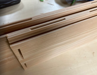

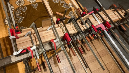

Anschließend wurden die einzelnen Teile der Türzarge auf Nennmaß gebracht und auf Länge geschnitten.
Mit der Tischfräse wurden Dichtungsprofil, Fuge für Zargenverstellbereich sowie mit der Lamello Fräse die Schlitze für die Flachdübel eingebracht.
Leider ist das Schließblech noch nicht gekommen, darum muss ich mit dem Verleimen der Falzbekleidung noch warten.
Dagegen konnte die Zierbekleidung schon verleimt werden.

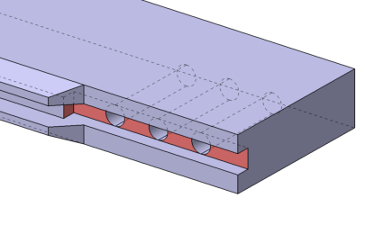

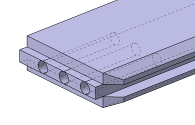

Da es sich nur um eine innen liegende Tür innerhalb der Scheune handelt und das Rohmaterial (Lärche) von der Dicke nicht mehr hergegeben habe ich nun eine Rahmendicke von 39mm.
Aus diesem Grund kann ich keine Dübelverbindung mit parallelen Fremdfedern (dargestellt 4mm) zzgl. der Füllungsnut einbringen - die Stege (siehe Bild) werden zu filigran finde ich..
Darum gibt es zwei Möglichkeiten:
1. Dübelverbindung ohne Fremdfeder ... im Buch von Ulrich Reitmayer wird ja auch die reine Dübelverbindung ohne Fremdfedern gezeigt - Lalo ist vorhanden :emoji_wink: .
2. Verbindung als gestemmte Tür inkl. Keilen, wäre halt wesentlich aufwendiger - würde ich eher für unsere TÜren im Wohnbereich umsetzen.
Was meint ihr?
VG, Christian
21.134
Dübel. Meine Kellertür ist gedübelt, verleimt mit PU, hält seit 22 Jahren.
Gestemmt und verkeilt würde ich heute nicht mehr machen. Die Verbindung ist veraltet bzw stammt halt aus eienr Zeit wo das Holz nicht techn getrocknet war und der Leim nicht so haltbar war wie heute
12.568
Fremdfedern gehen da nicht, da kommst Du ins Profil. Das wäre gegangen, wenn Du separate Leisten gemacht hättest ( wie in meinem Muster ).
Du könntest aber zu den Dübeln einen Nutzapfen machen, nur dübeln wäre mir zu wenig. Hier an der Zarge wäre z.B. solch ein Nutzapfen.
9.708
Du musst doch nur die Absetzung mit der Gehrung weglassen und an den Querfries einen Nutzapfen anfräsen oder anschneiden und schon die die Verbindung dicht.
SPYLOO
25. April 2012
287
ok, ok ... ihr habt mich überredet :emoji_wink: , ich werde einen Nutzapfen mit einer Tiefe von 10mm einbringen. Nuttiefe dann 10,5mm.
Die Füllungsnut wäre dann mit einer Breite von 14mm identisch mit der Dübelgröße, das sollte das doch gehen, oder?
Ich würde zuerst die Füllungsnut einfräsen und dann mit der Oberfräse und Bündigfräser (Kugellager oben) die Nut in den entsprechenden Bereichen um 10mm vertiefen.
Die 25° Fase ist nur ein Platzhalter für die Profillierung.
