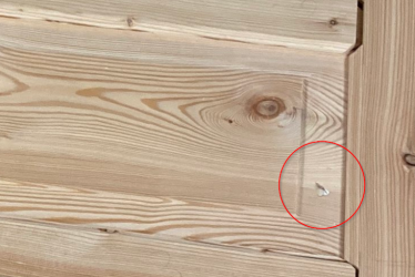

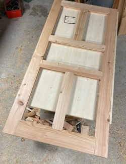

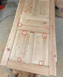

es gibt wieder einen kleinen Fortschritt. Die Rahmen / Friese sind ausklinkt, gefräst und für die 14mm Dübel entsprechend auf der Lalo gebohrt.Bis dahin hat alles bestens geklappt ... aber dann!
Leider hatte ich für die Füllungen von der Dicke her kein passendes Ausgangsmaterial.
Somit habe ich mich entschieden trockene 24mm starke sägerauhen Lärchebretter zu hobeln und diese in zwei Schichten miteinander zu verleimen.
Da die Breite der Bretter ebenfalls nicht für die erforderliche Füllungsbreite gereicht hat, musste ich vorab jeweils zwei Bretter aneinander leimen. Dies habe ich mit Flachdübeln (Lamellos) gemacht. Trotz bereits außermittiger Positionierung, kommen nun die Lamello Schlitze nach dem Abplatten zum Vorschein - so ein Mist!
Kann man das ganze irgendwie kaschieren? Sägemehl mit Holzleim?
Anderfalls muss ich alle Füllungen nochmal neu erstellen!
Anbei mal das Gesamtbild - Die Teile sind nur ein wenig ineinander geschoben ... die Fugen passen alle sehr gut zusammen.
11.875
Jaaa, der Flachdübel wollte schauen, wer ihn da positioniert hat. :emoji_slight_smile:
Neu machen würde Ich die Füllungen nicht, mit Sägemehl und Holzleim aber auch keinesfalls dran gehen.
Was Du machen könntest, wäre links und rechts neben dem Lamello einen Schnitt machen ( Bis zur Kante wo die Abplattung anfängt ) und ein von der Maserung und Farbe passendes Klötzchen einleimen und verputzen oder nachfräsen.

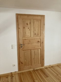

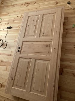

fertig ... die Tür ist eingebaut und funktioniert!

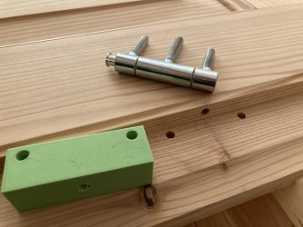

Nach dem Verleimen wurde der Falz gefräst. Im Anschluss dann die Löcher für die drei Türbänder (C 1-15 WF Simonswerk Türband) gebohrt.
Hierfür habe ich eine 3D-gedruckte Bohrlehre verwendet. Die Winkel und Abmessungen wurden der Zeichnung der BAKA 13/15 Bohrlehre
Dies hat super funktioniert.

Was hast Du denn jetzt mit den angefrästen Lamellos gemacht, man erkennt es gar nicht auf dem Bild ?
tatsächlich nichts ... ich habe hin und her überlegt mich dann aber dafür entschieden es so zu lassen. Wie du schon bemerkt hast sieht man die Lamellos von der Innenseite kaum ... außen ein wenig mehr, da ist allerdings immer dunkel und da geht's in die staubige Scheune.

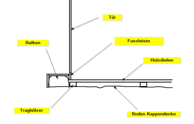

Wieso sitzt die Tür auf der Fußleiste ??
Der Raum befindet sich ja im 1.OG unserer Scheune. Der ursprüngliche Boden bestand aus einer Kappendecke. Da dieser sehr uneben war habe ich eine ca. 10cm hohe Ausgleichsschicht auf zementgebundenem Blähton mit eingelassenen Traghözern eingebracht worauf dann die Dielen geschraubt wurden.
Im Türbereich befindet sich ein ca.16cm hohen Holzbalken, der komplett durchgeht.
Somit habe ich einen Absatz in der hohe der Fußleiste und habe das genau passend gemacht.
5.862
Fachgerechter wäre die Falzverkleidungen der Zarge bis zum Boden laufen zu lassen und die Türschwelle nach unten anzuleimen.
So sieht die Türe wie mit abgesägten Hosen aus, etwas schade für die sonst sehr gute Arbeit.
hmmh, ich kann dir nicht ganz folgen ... anbei ein Schnitt zur Veranschaulichung der Situation. Der alte Balken musste verkleidet werden ... die Lösung mit der durchgehenden Fussleiste gefällt mir ich in Anbetracht der Rahmenbedingungen sehr gut ... bis nach unten durchziehen ging einfach nicht!
5.862
Lass dich von mir nicht beeindrucken, deine Lösung ist gut. Wir machen es jeweils so wie ich es beschrieben habe, allerdings wusste ich nichts von der Balkenverkleidung. Wir haben auch schon zuerst Schwellen die etwas länger und breiter sind eingebaut und die ganze Türe darauf gestellt. Das sieht eher aus wie wenn die Türe auf einer Treppenstufe stehen würde.
