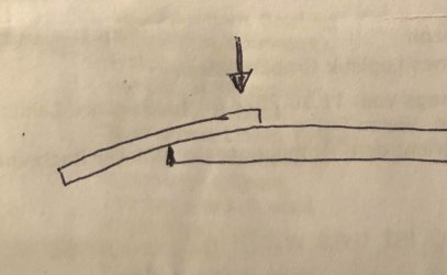

Schwierige Sachverhalte und Gedanken nur durch Formulieren darzustellen ist nicht immer einfach - und somit nicht immer einfach zu verstehen. Ich hab jetzt mal skizziert, wie ich mir das mit der dynamischen Balligkeit am Rand einer flachen Bandage vorstellen könnte. Vorstellen !!! …könnte !!!
Noch mal kurz: flache Bandage rechts, die Zähne des Sägebandes stehen links über. Das Band verformt am Rand die flache Bandage, das Band selbst verformt sich, beim Pfeil liegt der höchste Punkt der so entstehenden Balligkeit für das „schiefe“ Sägeband. Gezeichnet natürlich stark übertrieben. Vielleicht hätte ich das Sägeband rechts breiter zeichnen sollen. So ist es ein sehr schmales Sägeband …

grundsätzlich sollten die Räder in einer Flucht liegen und die Achsen parallel zueinander sein, unabhängig davon, ob Bandage ballig oder nicht.
@raziausdud: Deine Skizze ergibt keine Balligkeit. Das Band würde eher an der Kante leicht abknicken und der aufliegende Teil würde eine schiefe Ebene bilden.

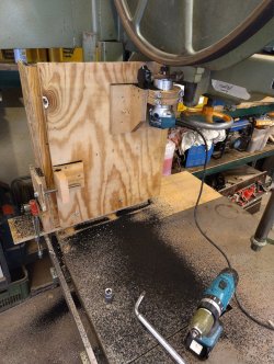

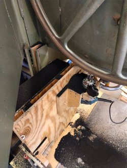

Nach viel zu langer Zeit bin ich nun endlich dazu gekommen mein Vorhaben umzusetzen. Zwischendurch sind wir umgezogen, in direkte Nähe der Werkstatt, weshalb ich mir erhofft hatte etwas mehr Zeit in der Werkstatt verbringen zu können (früher musste ich immer von Nürnberg nach Würzburg fahren. Bis sich da mal ein Wochenende gefunden hat...)
Aber Stellenwechsel und unglaublich viel Arbeit dort verhindern das... Aber kann ja noch werden.
Also: Ich habe nun eine Art Parallelogramm-Pendel gebaut. Die Pendellänge ist 50 cm, damit die Oberfräse einen entsprechenden Radius abfährt. Das Parallelogramm war nötig, damit ich die Fräse direkt unterhalb des oberen Rades bekomme. Man hätte das auch mit einer Kreissegment-Fräsung lösen können und einem entsprechenden Gegenstück mit dem sich die Fräse in diesem Kreissegment bewegt (also wie [engl.] "Trunions", aber ich weiß nicht wie es auf Deutsch heißt). Das Pendel erschien mir einfacher zu bauen.
Es hat wunderbar funktioniert. Den ganzen Apparat hätte ich etwas stabiler bauen können, aber wenn die Spanabnahme entsprechend niedrig war, hat nichts vibriert. Das Rad der Bandsäge habe ich natürlich von Hand gedreht.
Ich denke die Bilder erklären vieles:
Hier kann man den Aufbau des Parallelogramm-Pendels erkennen. Die Leisten sind oben am hinteren senkrechten Brett befestigt. Das vordere Brett (an dem die Oberfräse befestigt ist) ist nur unten an zwei Punkten an den Leisten befestigt.
So sieht es dann mit Oberfräse aus und an der Bandsäge. Zur Positionierung habe ich das Pendel in die Mittelstellung gebracht (sodass die Fräse am tiefsten Punkt steht) und dann den Fräser an der Mitte des Rades ausgerichtet. Die horizontale Bewegung habe ich über eine M10er Gewindestange bewerkstelligt.
sichtbarer Fortschritt
viiiiiiiieeeeel Dreck (man stelle sich vor, das wäre Schleifstaub gewesen...)
ein gutes Ergebnis (nach meiner Einschätzung. Das Foto war einhändig schwierig zu machen, sodass man das Licht gut durchscheinen sieht.
Vorher:
Nacher:
Ich kann diese Methode wärmstens empfehlen. Kein Vergleich zu Stundenlangem abschleifen und dadurch, dass die Bandsäge ausgeschaltet bleibt, macht man sich auch kein Pippi in die Hose :emoji_poop::emoji_sunglasses:
