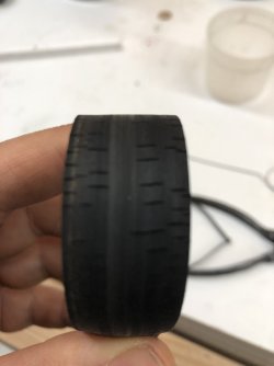

Hallo Johannes,
es handelt sich um die Metabo BS0633, Bandagen siehe Zitat und BIld unten
... Die Bandagen habe ich abgenommen und vermessen. Sie sind 21 mm breit, am Rand ca. 4,2 - 4.5 mm dick, in der Mitte etwa 5 mm dick. Ich vermute das der Rand kaum verschlissen ist sodass das Originalmaß dort wohl so um die 4,5 mm betragen hat. Wie dick die Bandage in der Mitte war, keine Ahnung. Hat da jemand eine Info?
Entgegen der hier in diesem Forum mal verbreiteten Ansicht das Rad hätte einen dreieckigen Querschnitt ist es Eben im Grund. Die beiden Seiten der Räder sind 2,5 mm gegenüber dem Grund hochgezogen Die Räder haben eine Außendurchmesser von 34 cm und einen Grunddurchmesser von 33,5 cm. Über die Jahre hat sich wohl der Gummi in den Spalt zwischen die beiden Radhälften eingearbeitet.
Anhang anzeigen 77176 Anhang anzeigen 77177 Anhang anzeigen 77178

Hallo @schrauber-at-work ,
die haben aber keinen Katalog online oder? Ich würde mich über eine Härtemessung freuen, allerdings wäre da noch die Frage nach dem Material, Gummi ist schliesslich nicht gleich Gummi (C:
Das Thema mit Kontaktkleber und 45° Stoss sehe ich genauso.....
