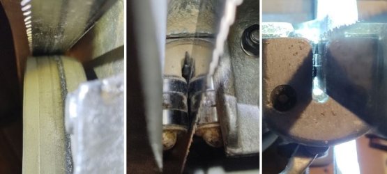

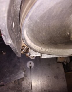

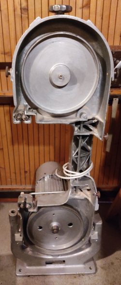

habe jetzt schon längere Zeit eine Holz-Her Bandsäge rumstehen, die ich demnächst mal bräuchte, deren Schnitt aber beim Freihandsägen verläuft bzw. bei Verwendung eines Parallelanschlags um +/-1mm "pendelt". Es handelt sich eigentlich um eine Handbandsäge, die steht aber auf einem (originalen) Stativ. Das vielleicht besondere an der Säge ist, dass das Sägeband relativ breit ist im Vergleich zu den kleinen 230mm-Rädern (Eine Internetsuche bestätigt das). Als ich die Säge gekauft habe, waren Bänder mit einer Breite von etwa 23mm dabei, was auch etwa zu den Bandführungen passt (feststehende zweireihige Kugellager). Mangels Angebot auf dem Markt habe ich dann ein neues Band mit 25mm Breite gekauft. Das Verlaufen tritt aber mit allen Bändern auf. Dann habe ich mir die Bandposition auf den Rollen mal genauer angeschaut und das kommt mir etwas komisch vor. Der ballige Bereich ist im hinteren Drittel der Räder (in den Bildern durch dunklen Abrieb gut zu erkennen), also schon von Haus aus recht weit hinten. Die Bandposition ergibt sich mehr oder weniger aus den Bandführungen (nicht einstellbar) und so läuft das breite 25mm-Band noch hinter der halben Bandbreite. Ein schmales 10mm Band, was mir den Bandführungen eigentlich nicht funktioniert, da die Zähne dann über die Führung kratzen, ist im hinteren Bereich der Führungen, wenn man es etwa mittig auf den Rädern einstellt. Es ist auch so, dass man den Verstellmechanismus des oberen Rades eigentlich nicht verwenden kann, sonst läuft das breite Band hinten in die Bandführung bzw. in den Rahmen. Die Säge wurde von einem Vorbesitzer auf einen 230V-Motor umgebaut, es könnte also sein, dass sich dadurch die Position der Räder im Gehäuse/Rahmen geändert hat.
Meines Erachtes müsste das Band eher in der vorderen Bandhälfte auf den Rädern laufen, um sich bei kleinen Abweichungen in Richtung Optimallinie zurückzustellen. Ist jetzt aber nur Theorie und ich hab da auch keinen Vergleich.

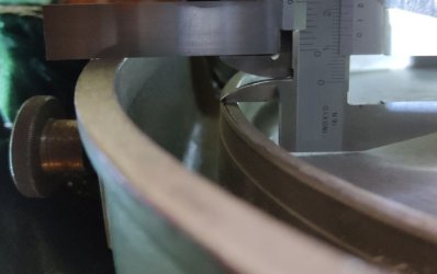

2. Falls jemand diese Bandsäge hat, würde ich mich freuen, den axialen Abstand der Räderaußenkante zum Gehäuse zu kennen (siehe Bild). Meine Messungen ergaben zwischen 11mm und 13mm an verschiedenen Stellen beider Räder.

In der Zwischenzeit habe ich beide Rollen per Distanzscheiben um 6mm nach vorne versetzt, sodass ich das Band zentrieren kann und es nichtmehr im hinteren Bandbereich auf den Rollen läuft. Sie sägt jetzt deutlich besser/gerader.

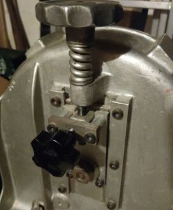

Hast du eine Verstellschraube an der oberen Rolle um deren Achse fein einzustellen?

Ja, es gibt am oberen Rad eine Einstellmöglichkeit zur Kippung, siehe Bild. Vor dem umbau mit Distanzringen musste ich die Einstellung auf "senkrecht", d.h. ohne Kippung einstellen, da sonst das Band in den Rahmen gelaufen wäre und dann auch in die Seitenführungen kommt.

Das ist ja eine bei Zimmerern übliche Handbandsäge mit der Halterung für halbstationären Betrieb.
Einmal davon abgesehen, dass deren Einsatzzweck nicht das möglichst zehntelgenaue Erzeugen feinster Sägefurniere ist: Nur mit Glück wird man dort ein 16 Millimeter breites Band ausreichend gespannt bekommen. Alles darüber halte ich für recht illusorisch.

Das - passende - Band sollte hinter dem Zahngrund auf der höchsten Stelle der Balligkeit laufen, mit der Taumelung des einstellbaren Rades kann man das einstellen. Dann erst einmal am Riss schneiden. Wenn es dann immer in eine Richtung verläuft, den Bandlauf in kleinen Schritten anpassen.
Also eher nach vorne statt noch in der Mitte des Bandes? (Bezogen auf die Werkstück-Vorschub-Richtung.)

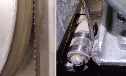

Jetzt war es aber nicht so, dass die Überlegung Größer = Toller war, sondern sich das wie gesagt durch die Bandführungen so dargestellt hat. Unten ein Bild mit Meterstab, die Seitenführungen mit den Kugellagern sind etwa 18mm lang, wenn man die hinteren auch nur zur Hälfte überdeckt ist man bei min. 15mm. Zur Bandbreite kommen noch die Zähne, die die Führungen nicht berühren dürfen. Ich denke ohne Umbau wird es mit einem 20mm Band schon sehr knapp, hinten noch genug Überdeckung zu haben. Ein kleiner Umbau, wie das herausnehmen der Distanzscheiben zw. den Kugellagern wär noch denkbar, dann ist aber die Frage, was wirklich eine geeignete Breite ist.

Und noch ein Bild von den um 45° verdrehten Führungen zur besseren Vorstellung.
