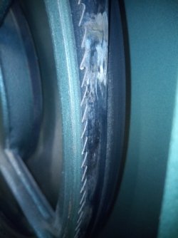

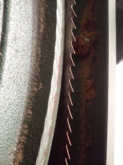

Habe ein 20 mm breites Blatt drauf gemacht. Ein bisschen irritiert bin ich wegen dem Zahnüberstand über die Rolle unten.
Oben steht der Zahngrund schon 5 mm über,
unten stehen gerade so die Zahnspitzen über. Noch weiter möchte ich die oberen Zähne nicht überstehen lassen.
Oder gibt es da einen Trick?
Bandspannungsanzeige zeigt 20 mm an.

...anhand der Spuren auf der Bandage sieht es doch danach aus, als seien die Bandagen ballig, oder?
Wieso willst Du das Band da so weit vorn laufen lassen?

Ja die Bandagen sind ballig.
Damit die Zähne unten nicht aufliegen. Oder schmeiß ich da was durcheinander?

Wenn der Zahngrund vorm höchsten Punkt der Balligkeit liegt, sollte alles im resedagrünen Bereich sein. Zumindest, wenn die Bandagen in Ordung sind. Auf dem Bildchen vom unteren Rad sieht die Bandage ja aber fast neu aus.

Wenn das bei balligen Bandagen in Ordnung ist, das die Zähne auf dem Belag laufen ohne schaden zu nehmen, werde ich mich hüten an der unteren Rolle etwas zu verändern.
Dann drehe ich etwas am Sturz der oberen Rolle um das Band wieder etwas nach hinten zu bekommen.

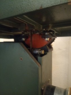

Die Bremse funktioniert für sich gesehen erstmal einwandfrei. Kann man bei abgenommener Lüfterabdeckung beobachten.
Löst, sobald der Motor startet und zieht an, wenn er ausgeschaltet wird.
Nur das händische lösen funktioniert nicht.
Wenn ich die Mutter löse, läuft das Lüfterrad auch nach 1 Umdrehungen frei frei.
Vielleicht wäre das auch eine Lösung, wenn wir nix anderes im Kabelbaum finden.
Die Lüfterabdeckung hat in der Mitte einen großen Stopfen. Muß mal schauen, ob ich einen Steckschlüssel finde, der da durch passt.

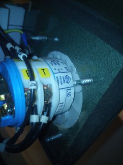

Mein Kollege war heute da, der Schaltplan war jetzt nicht so hilfreich.
Nach dem Ausschluss Verfahren haben wir den Schuldigen gefunden.
Der Schalter für die Bremse hat einen kombinierten Öffner und Schließer.
Der Öffner sorgt dafür, das der Unterspannungsauslöser bei Betätigung rausfliegt.
Der Schließer öffnet dann eigentlich die Bremse.
Dieser Schließer ist defekt.
Beim überbrücken hat alles funktioniert wie es vorgesehen ist.

Hier der Übeltäter.
Einmal neu, dieses Mal mit getrennten Tastern.:emoji_wink:
Alles wieder in Ordnung.
