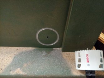

Habe mit meinem Kumpel mal geschnackt wegen des Absauglochs von 100 mm Durchmesser.
Der meinte, mit seiner Magnetbohrmaschine wird das nix.
Hat mir statt dessen eine Bimetall Lochsäge empfohlen.
Ich gerade geschaut, habe schon andere größen davon, von Hawera und Bosch mit Schnellverschluß.
98 *50 lang kostet 30 euro, 102 mm *60 lang 20 Euro
Da ist es doch die etwas größere geworden, der Rest wird zugeschmiert oder mit einem Rohr überbrückt.

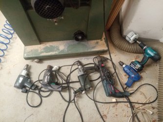

Das Loch ist drin, hat aber Opfer gefordert.
Zuerst angefangen mit einer alten 2 Gang Skil Bohrmaschine.(ganz links auf dem Foto)
Eine richtige Führung war freihand trotz Zentrierbohrung nicht möglich.
Die HSS Säge eierte in der Spur vor sich hin.
Langsam ging es voran, die Bohrmaschine wurde heiß und hat gequalmt, trotz Druckluftkühlung hat sie irgendwann ihren Dienst verweigert.
Umstieg auf großen Makita Akku Bohrschrauber, erstes Loch 3mm Material ist durch, auch Akkuschrauber wird heiß.
Über den Hof gegangen und alle möglichen Bohrmaschinen zusammen gesucht.
Eingang Skilbohrmaschine, zu schwach, raucht bei zeiten.
Zweigang Smalcalda, ging gar nicht erst los, irgend ein elektrisches Problem, die hätte es glaube ich gut geschafft.
Bosch GBH 2.... hat genug Power, aber die Rutschkupplung löst ständig aus, auch nicht das richtige.
Eine Eingangbohrmaschine mit Kyrilischen Schriftzeichen, hat es sehr weit in der zweiten Wand geschafft,
rauchte dann aber auch, trotzt Druckluftkühlung.
Zum Schluß nochmal der Makita Schrauber, dann war die zweite 4 mm dicke Wand durch.
Uff, was für ein Ritt.

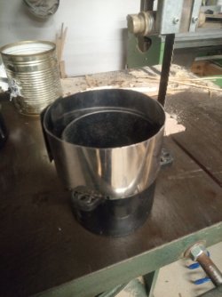

Loch ist wie erwartet, 3mm zu groß für den Plastik Flansch, also VA Edelstahlschornstein ein Stück abgeschnitten, längs getrennt und gewickelt.
So überbrückt es den Hohlraum im Maschinenkörper.
Muß nun noch mit Dichtschmatze eingeklebt werden, der Plastikflansch hat drei Befestigungsbohrungen, dort werden Selbstbohrende Schrauben rein gedreht.

Absaugflansch ist dran und abgedichtet.
Bei 3 mm Material Stärke ist es ein m5 Gewinde geworden.

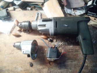

Erfreuliches ist vom Bohrmaschinen Friedhof zu berichten.
Die smalcalda geht wieder, es war nur ein Kabel abgebrochen.
Die hornalte Skil hat ihren Defekt leider nicht Preis gegeben und wurde verschrottet.
