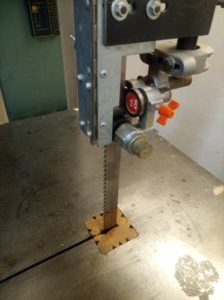

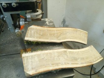

Die Bänder sind da, schwarz sind sie nicht, lediglich die Zahnspitzen sind Regenbogen Farben.
Alle Führungen eingestellt und frisch geölt, die Spannung ließ sich problemlos drauf bringen. Das Band läuft schön ruhig und ist sauber verschweißt.
Waxilit auf die Tische und erster Test.
Zuerst dachte ich, es geht nicht gut durch.
Weil es krumm ist, hing die grobe Borke aber nur an den Tischkanten.
Ging dann locker flockig durch.
Durchlasshöhe ist jetzt 20 cm.

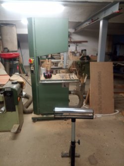

Am Wochenende werde ich Mal mit den 2 m Stangen probieren, vorn und hinten noch einen Rollbock und dahinter ein 2. Mann.
Mal sehen wie lange die Schärfe hält.

regenbogenfarbene Spitzen deuten auf induktiv gehärtete Zahnspitzen hin, die Hema Peak haben das auch.
Welches Band ist das, es sieht feinzahniger aus als die Hema Peak mit 3ZpZ?!
Wiedermal eine Bandsäge die den Namen verdient:emoji_slight_smile:
Obgleich es natürlich bez. Führungen noch Potential gibt...
Gruß Dietrich

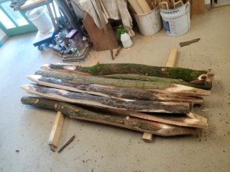

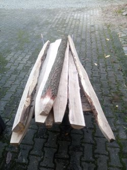

Die ersten 4 Pfähle sind halbiert und angespitzt.
Es sägt super, einzig die unregelmäßige Oberfläche verhindert einen geschmeidigen Durchfluss des Holzes.

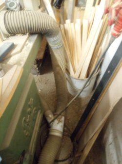

Was auffällt ist die mäßige Absaugleistung.
Die neueren Bandsägen haben noch einen zweiten Absauganschluss unter der unteren Rolle.

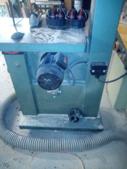

Meine Idee wäre jetzt, die Schläuche mit Abzweig von der Fräse zu klauen.
Und einen runden 100 er Anschluss wie gezeigt unten einbringen. Dazu könnte ich mir eine Druckluft Karosserie Säge von einem Kumpel leihen.
Dann könnte ich seitlich 80 mm anschließen, unten 100 mm.
Nach dem Abzweig kommt ein 120 er Schlauch , der dann auf 140 erweitert bis zur Absaugung läuft.
An der Innenseite des Sägebändes hängen plattgedrückte Späne.
Trotz Bürste an der unteren Rolle ist auch auf der Bandage Mehl angedrückt .
Ist das dramatisch?
Grüße Micha
7.830
Dramatisch ist nichts, grosse Bandsägen haben eine Schmierung auf den Rollen. Also beobachten und reinigen bei Bedarf. Ich würde mit Petrol o.ä. versuchen die Bandagen etwas zu schmieren damit das Sägemehl weniger haftet oder sich besser lösen lässt.
Meine Meinung zu den Absaugstutzen. Die Absaugung direkt unter Tisch ist zu nah am Schnitt, die Späne konnten sich noch nicht richtig aus dem "Strom" des Sägebandes trennen. Daher würde ich eher einen grossen Stutzen möglichst am Boden anbringen. Denn dort landen die Späne ohne Absaugung auch oder die, die nicht abgesaugt werden. Wäre mir der Aufwand nicht zu gross hätte ich es im Betrieb gemacht.

Der obere Absaugstutzen ist ja original, es wird so sein wie du sagst.
Das die Späne durch den Schwung, teilweise an der Absaugung vorbei kommen.
Die meisten Späne lagen tatsächlich an der Stelle im Kasten, wo ich den zweiten Stutzen einbringen würde.
Die untere Tür hat unten 1,5 cm Luft zum Gestell.

Mit der Bürste ging ganz schnell, die hatte doch ein Langloch in der Aufnahme.
Mit der Absaugung unten wird eher nix, habe heute von der Rückseite eine 1,5 mm Bohrung eingebracht,
wo ich eigentlich mit der Zirkelspitze rein wollte.
Von innen sieht man das Loch natürlich nicht.
Der untere Teil ist wegen der Lagerung der unteren Rolle, doppelwandig mit ca 5 cm Abstand zueinander.
Da bekomme ich nie im Leben halbwegs ordentlich, zwei 100 er Löcher deckungsgleich rein.
Egal ab und an mal sauber machen, dann sollte es keine Probleme geben.
Morgen gehts weiter mit Zaunpfosten auftrennen. Der Anhänger muß leer werden.
Wenn die Werkstatttür zu ist, hört man draußen nix nennenswertes, was die Nachbarn zum Sonntag stören könnte.

Die Löcher als Lochkreis bohren und herausmeisseln ist mühsam sollte aber gehen. Ausbrennen, Flex oder ein anderer Murks, es muss nicht schön sein und kann abgedeckt werden.

Der letzte Schnitt war vorerst der letzte.
Habe die Eiche erst mit der Kettensäge halbiert, damit die Häften halbwegs händelbar waren.
Dann die erste Hälfte nochmal halbiert, Problemlos.
Die zweite Hälfte mit dem Stammfuß voran durchgeschoben, ungefähr einen halben Meter vor Ende ein komisches Geräusch und danach kein gerader Schnitt mehr möglich, der Kraftaufwand war auch viel größer.
Säge ausgeschalten, den Stamm hinter der Säge abgestützt, denn habe ich Keile rein gedrückt immer weiter vor, dann ist der Rest auseinandergeplatzt und das Band war frei.
Es war ein Nagel drin, keine Ahnung warum, der Baum war mitten aus dem Bestand.
Sehr schade, ich hatte schon Pläne, was ich noch alles auftrennen wollte, nachdem die Zaunpfosten durch sind.
