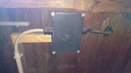

Hallo Falk
Um Missverständnissen vorzubeugen - Ich habe auf dem Spitzboden oben einen Sicherungskasten ( Hausanschluß ) mit 3 Keramikschraubsicherungen. Dass das Haus schon etwas älter ist hatte Ich wohl schon mal erwähnt ?!
Nachdem Ich den Sicherungskasten / Zählerschrank kontrolliert habe und da alles i.o. war, ging Ich auf den Spitzboden hoch und öffnete den Kasten / Hauseingang, da es mir als Elektrolaie natürlich trotzdem möglich ist, zu schauen ob alle 3 Eingänge Strom haben und siehe da - der Phasenprüfer leuchtete natürlich nur an einem Eingang.
und lässt die Finger wenigstens vom Vorzählerbereich.
Auf die Idee mir da Strom abzuzweigen würde Ich natürlich nie kommen .....

10.541
Dann kannst Du ja die Elektroinstallation inkl. Solar und Batterie neu machen lassen.
Also die Zuleitung wurde im Zuge der Masterneuerung vor zwei Jahren neu gelegt und der Zählerschrank inkl. Hauselektrik ist auch neu.
Und mein Balkonkraftwerk wurde im letzten Spätsommer aufgebaut. :emoji_wink:
Mit der Batterie hast Du allerdings Recht.
8.242
Hallo Falk
Wie auch wenn man zweimal infolge im Lotto gewonnen hat. :emoji_stuck_out_tongue::emoji_wink:
Das ist VOR dem Stromzähler?
Das sieht so aus, als ob der Kasten noch nicht mal plombiert werden könnte?!
10.541
Genau, das ist direkt nach dem Leitungseingang und nein, der Kasten wurde noch nie plombiert.
Das hat aber beim anschließen der neuen Freileitung auch niemanden interessiert.
