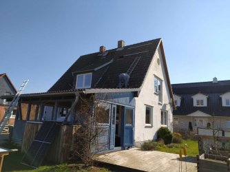

KalterBach
1. Oktober 2017
5.241
Markgräflerland
10.794
Ich kann übrigens Fertigstellung melden: Mein Balkonkraftwerk läuft.
Benutzt habe ich ein Set von Alphasolar, einfach deshalb, weil die ein Abhollager hier um die Ecke haben, was den ganzen Aufwand mit Versand spart.
Ich habe was von Netto genommen. Erstmal provisorisch aufgestellt. Funktioniert einwandfrei. Nun muss ich den Kram noch auf dem Dach montieren. Dafür warte ich aber ein paar trockene Tage ab.
