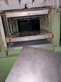

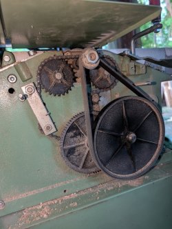

Ich bin Sebastian, wir Sanieren gerade unser Haus und ich muss diverse Holzarbeiten erledigen. Fensterbänke, Treppenstufen, Tische usw.
Da ich gerne mit Holz arbeite habe ich mir nun einen gebrauchten HC 260 von Elektra Beckum bestellt. Ich habe allerdings in meinem Leben noch nie gehobelt.
Als gelernter Zerspaner, der im Werkzeugbau groß geworden ist, sind mir Maschinen nicht Fremd und genaues arbeiten auch nicht. Ich hoffe ich kann da ein wenig Wissen transferieren.
Nun habe ich den Hobel schon mit diversen originalteilen komplettiert, ein neues Blech für den Dickentisch bestellt und auch neue Messer eingesetzt.
Da ich aber nicht hobeln kann und die Maschine meiner Meinung nach komplett schief da steht, dachte ich mir ich stelle sie evtl. mit eurer Hilfe ein und fertige auch die ersten Hölzer mit euch.
Anfangen würde ich damit auf meine Einstelllehre zu warten um die Messer richtig zur Welle einzustellen. Der Annahmetisch steht meiner Meinung nach schief und die Methode mit dem Lineal macht wohl dann ehr wenig Sinn, sonst passt der Dickentisch nicht mehr.
Außerdem muss ich das neu bestellte Blech noch irgendwie auf den Dickentisch bekommen ohne diesen auszubauen. Leider ist das alte Blech total verbogen.
Dabei könntet ihr mir auch mit Tipps und Tricks beiseite stehen
Außerdem wäre es super wenn mir jemand sagen kann, was ich der Maschine noch gutes tun kann an Reinigung und Wartung. Bzw was ich auch noch kontrollieren sollte vor dem ersten Schnitt.
Aber seht erst mal selbst.
Ich freue mich darauf mit euch zusammen meine Maschine kennen zu lernen und danach das Abrichten und Hobeln zu erlernen.
LG Sebastian

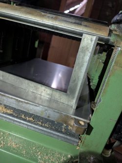

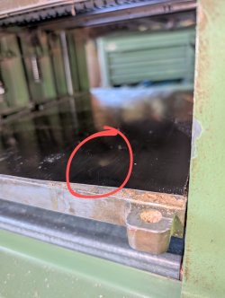

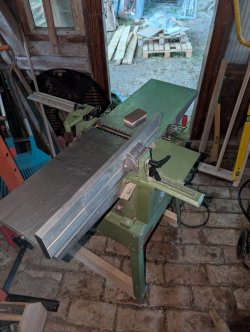

...auf dem unscharfen Bild 5 sehe ich kein "total verbogenes" Blech, sondern eines, unter dem sich wohl mal ein Holzspann eingedrückt hat... und der so entstandene Spalt dann mit Spänen aufgefüllt wurde.
Das Blech hat EB mit einem Klebeband aufgeklebt. Mit Hilfe einer Heißluftpistole sollte sich das vorsichtig lösen lassen. Dann Klebereste entfernen und neu aufkleben. Den auch hier zuweile vertretenen Basteldrang, da unbedingt neue Bleche aufkleben zu wollen, muss ich ja nicht nachvollziehen können, aber wenn schon würde ich die Eingangsseite abkanten lassen, um genau dem im fünften Bild gezeigten Schadensbild künftig zu entgehen.

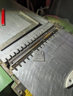

Bild 7: Was ist das für'n Blech?
Und was ist das auf den ersten drei Bildern? Ein Schleifstein? Was machst Du damit? Die Eloxalschicht der Tische runterkratzen? Wäre eine ganz tolle Idee... :emoji_wink:

Ich schaue mal, dass ich nachher ein schärferes Bild hin bekomme wo man das mit dem Dickentisch besser sieht.
Das Blech habe ich zusammen mit den anderen Teilen von einem Händler nahe Kassel gekaut. Ist ein Edelstahlblech, welches ich mir noch nicht genauer angeschaut habe.
Und danke für den Hinweis mit dem Abziehstein. Leider war da wohl schon nicht mehr viel Eloxalschicht vorhanden und der Tische hat ein paar Macken und Erhebungen. Aber genau für solche hinweise bin ich ja hier. Dann werde ich damit nicht auf dem Tisch Rumorgeln.
Falls das Blech am Dickentisch doch neu muss, funktioniert das irgendwie im eingebautem Zustand ?

Hier noch das Bild vom Blech.
Man sieht die Beule nur leicht
9.141
...wäre ich Metaller wie Du, würde ich die nach dem Ausbau mal auf die Richtplatte legen und das Problem mit einer kleinen handgreiflichen Ermahnung... :emoji_wink: Ist ja jetzt auch keine Präzisionsoberfläche.

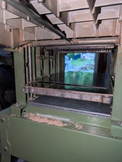

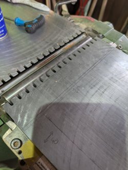

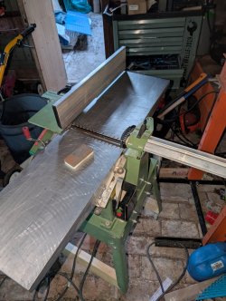

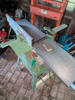

so ich habe es endlich geschafft, die ersten Schnitte zu mache.
Bisher habe ich :
- Die Messer getauscht und per Lehrer ziemlich genau ausgerichtet.
- Die Tische selbst geprüft die Scheinen grade zu sein.
- Der Abnahmetisch hat zwei striche bekommen genau Parallelel zur Welle und auf beiden Seiten findet eine Mitnahme von 5mm bei Nullstellung
statt.
- Der Abnahmetisch hat auch parallel zum Messer 2 Linien bekommen. Leider wird dort ein Stück holz auf beiden Seiten 8mm mitgenommen.
- Die erste Probelatte wird leicht Konvex.
- Das Blech des Dickentisches ist neu und Holz wird gut durchgezogen, man sieht allerdings leichte Spuren von den Vorschubwalzen.
PXL_20250518_144835358.jpg PXL_20250518_151210339.jpg PXL_20250518_161044881.jpg
Was wären nun die nächsten Schritte ?
LG Sebastian

Ähm... Erstens: Bisschen Silbergleit drauf. Zweitens: Hobeln.
Bestelle ich und zu zweitens. Habe ich ja und festgestellt, dass ich Konvexe Vierkanthölzer herstelle. Das würde ich gerne abstellen. Danach würde ich gerne Bretter abrichten und durch den Dickhobel jagen um zu schauen, ob das auch passt.
9.141
...also, wenn Du schreibst, Du hast die von EB wohl in der Bedienungsanleitung beschriebene Prozedur mit den Leisten absolviert, gehe ich davon aus, dass Du vorher einmal ein(e) Riuchtscheid/Wasserwage/whatever in Nullstellung auf die Tische gelegt hast und die also passend ausgerichtet sind.
Hast Du denn danach einmal gehobelt?
Das Ding ist nicht geeignet, beim Abrichten mit großer Kraft auf die Tische zu drücken.
Und nachdem der erste Teil die Welle passiert hat, sind Deine Hände am Werkstück wo?
seppel92
11. Mai 2025
15
Heiningen
Das schaut erst mal soweit ganz grade aus. Aber der Abnahmetisch steht wohl ein wenig zu niedrig.
Ein Lineal sollte doch bestimmt genau so weit mitgenommen werden wie der Aufnahmetisch in Nullstellung oder?
Ich habe erst mal den ersten Teil aus dem link befolgt und nicht nach EB Anleitung eingestellt.
Die Hand sind immer ganz weit weg von der Welle, damit beim Rückschlag nicht die Hand in die Messer drückt. Und sobald das erst Stück die Welle passiert hat drücke ich nur noch auf den Abnahmetisch und schiebe mit der rechten Hand von hinten lediglich. Ist doch korrekt so oder?
