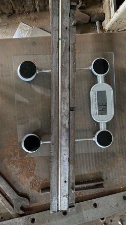

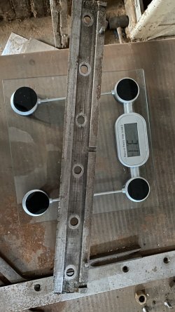

Habe heute Morgen die Klappe gewogen. Sind 3,1kg. Die Welle hat zwei davon, gegenüberliegend natürlich.
Ein Messer wiegt ca. 300g, das käme noch drauf. Denke mal die Verschlußmuttern (6x) würde man der Vollständigkeit halber auch noch daraufrechnen. Die habe ich vergessen mit zu wiegen.
Die Welle hat ja auch noch einen Spanbegrenzer, der ist ähnlich der Messer befestigt, auch mit einer Klappe.
Wenn ich die Welle ganz draußen habe melde ich mich nochmal mit Fotos und Gewicht und ggf. Dimensionen.
Bis dahin, schöne Grüße!
