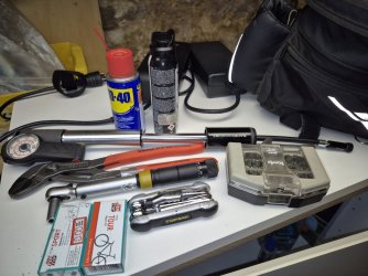

Auf größeren Touren auch eine kleine Cobra.
Dazu ein paar Schwalbe-Reifenheber und eine Mini-Standluftpumpe von Lezyne mit Manometer (Micro Floor HV oder so).

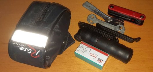

Als Bordwerkzeug fürs Alltagsrad habe ich immer ein Flickzeug mit:

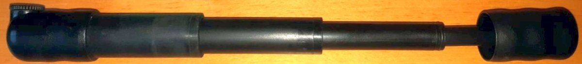

Die Pumpe hat zusammengeschoben ca 13 cm und ausgezogen 36 cm (!).

Aber ich seh schon, wir sind doch alle ähnlich aufgestellt. 20250826_200349.jpg

Die Cobra war jetzt auch nur drin, weil wir gerade eine längere Tour hinter uns hatten, so als Universalwerkzeug. Kam aber Gottseidank nicht zum Einsatz. Jetzt hängt sie seit gestern wieder in der Werkstatt. Den Drehmomentschlüssel incl Bitbox habe ich zur Zeit dabei, weil ich mir einen neuen Lenker incl. Vorbau gegönnt habe und noch nach der richtigen Einstellung suche. Normalerweise habe ich nur das Multitool und Flickwerkzeug dabei. Kam auch schon gelegentlich zum Einsatz und hat sich bewehrt.
