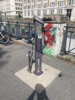

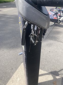

10.784
etwas weiter nördlich ein gelungeneres Beispiel für Fahrrad-Infrastruktur.
