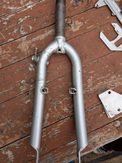

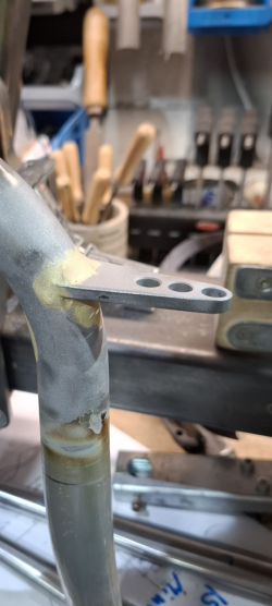

So, nach ewigem hin und her, einem eskalieren Teileklüngel und dem auseinandersetzen mit äußerst vielseitiger Fahrradtechnik ist jetzt eine Lösung für den Schraubenhaufen in Sichtweite gerückt.
Das auf dem Bild hat der Vorbesitzer verbrochen. Wird jetzt aber ordentlich gemacht, also eine Ansteuerung angelötet. Die Aufnahmen für die V-Brake kommt ab und es wird eine IS Bremsaufnahme angelötet. Anschlueßend lackiert.
Eigentlich viel zu viel der Aktion, aber dann wird das ein richtig geiles und kompaktes Lastenrad.
Wer das dann übernimmt ist immer noch nicht klar, aber alle Beteiligten haben loses Interesse.
Laufräder, hydraulische Bremsen wurden mir geschenkt mit der Bedingung ein Vorkaufrecht einzuräumen. Restliche Krempel liegt rum. Kette und Züge sind die einzigen Investitionen neben dem Kaufpreis.
Realistisch lande ich bei knapp 450€, natürlich ohne Arbeit. Die zählt bei sowas aber nicht :emoji_wink:
Gerade bei Gabeln bin ich übervorsichtig, wenn daran schon gebohrt oder sonst wie unprofessionell gearbeitet wurde. Ein Gabelbruch hat häufig fiese Unfallfolgen - da würde ich lieber eine unverbastelte Gabel als Ausgangsmaterial nehmen.

Das ist stabiler als vorher wenn der damit durch ist.
Es ist auch einfach nicht möglich eine 20" mit 1 1/8 Gewinde und so einem kurzen Schaft zu finden.
Auch ist die Gabel an sich, für eine 20" Gabel schon eine der stabileren und bietet Platz für die Scheibe.
Dir traue ich schon zu, Zustand und Reserven einer Gabel zu bewerten und das handwerklich zu lösen. Deine Gabel scheint auch ziemlich „heavy duty“ zu sein und kein Leichtbau. Mein Beitrag sollte eher allgemein vor Modifikationen an Fahrradgabeln warnen - das sind sicherheitsrelevante Bauteile.

Ich traue mir das nicht zu, aber ich weiß wem ich das zutraue :emoji_wink:
In #3426 ist so ein Alptraum zu sehen. Eigentlich wollte ich eine andere Gabel, die sind aber alle, sofern im Budget, sehr zart und eher nichts für den Zweck.

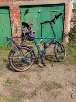

Gestern auf einem Weinfest im Schlosshof gewesen(bin dann noch weiter gezogen, das ist aber eine andere Geschichte) und heute andere Reifen auf das Kleine gezogen.
Die waren eigentlich für ein anderes Rad, aber wenn Prinzessinnen Fahrradwünsche haben, dann wird das umgesetzt!!!!!
Passt so wohl besser zu dem Ledersattel, was ja irgendwie auch stimmt.

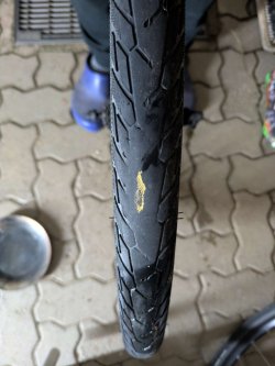

Heute in der Heimat ne kleine Tour gemacht. Hab ja mein Fahrrad zur Wartung dabei. Nachdem ich aber einen bremsplatten, als hätte ich in der f1 einen Bremspunkt verpasst, entdeckt habe, bin ich doch lieber mit einem anderen Rad gefahren. Dass ich den früher nicht bemerkt habe .. Ich war auch etwas über das hanf Feld überrascht ^^
