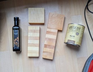

2 Oberflächenfinish-Probestücke habe ich vor 6 Monaten angefertigt:
  • Kreidezeit Hartöl auf Leinölbasis
    • Das Aussehen war nach der 2 Tagen wie gewünscht. Nach 6 Monaten ist es aber zu stark verdunkelt. Das Probestück war einige Sonnenstunden hinter einer Fensterscheibe direktem Sonnenlicht ausgesetzt, sofern wolkenlos. Die Sonnenseite des Probestückes erinnert jetzt mehr an dunkle Buche. Das Finish scheidet aufgrund der Abdunklung leider aus.
  • Walnussöl (Speiseöl)
    • Das ist für mich hinsichtlich Trockungszeit nicht eigentlich nicht handhabbar. Die der Sonne ausgesetzten Bereiche haben einen deutlichen Gelbstich bekommen, ansonsten nicht schlecht. Es war halt so, dass das Stück lange Zeit Öl wieder abgegeben hat, ich es sozusagen nach Wochen immer wieder trockenwischen musste. Ich muss aber gestehen, dass ich es zu Beginn mehrfach eingeölt habe, was ich bei Hartöl nicht machen würde, wenn ich ein nicht-schichtbildenden Auftrag erzielen will.

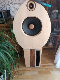

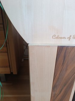

Hier mal ein Bild.
Oben mit Pegma und der Bass ohne Pegma.
2 Jahre her. Ist immer noch der Prototyp. Also nicht so genau hinschauen bitte :emoji_slight_smile:
