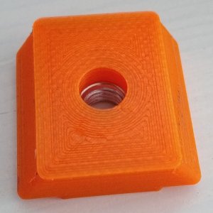

Ersatzteile für einen kaputten Black & Decker-Workmate vom Straßenrand. Basis für die Teile waren immer Dateien von Thingiverse, die aber nicht richtig funktionierten/passten und deshalb noch angepasst werden mussten oder Basis für ein eigenes Modell waren. Dateien stelle ich auf Wunsch gerne zur Verfügung.
11.817
ist schon interessant, was so alles gedruckt werden kann, aber das neue Kunststoffgewindeteil tatsächlich auf die total verwarzte Spindel geschraubt. Da wird das schöne Teil sehr schnell verschlissen sein. Dass das Gewinde überhaupt auf die rostige Spindel geht, zeigt m.E., dass die Toleranz des Formteils recht groß ist.
Ingo
flow
25. Januar 2012
826
Oldenburg (Oldb.)
Auf jeden Fall, das war auch nur die Passprobe, die Spindel wird auch noch gesäubert bzw. entrostet.

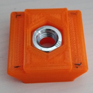

Klappbarer Anschlagreiter für die T-Nut am Schiebebrett der Tischkreissäge (hat noch Verbesserungspotential):
Nicht gerade Holzwerkstatt und auch nicht gerade was Besonderes, aber wenn ich schon mal dabei bin - Zusatzbacken für den Schraubstock, um Rundes besser einspannen zu können und um die Werkstücke zu schonen (der zweite wird gerade noch gedruckt). Befestigung per Magnet.
