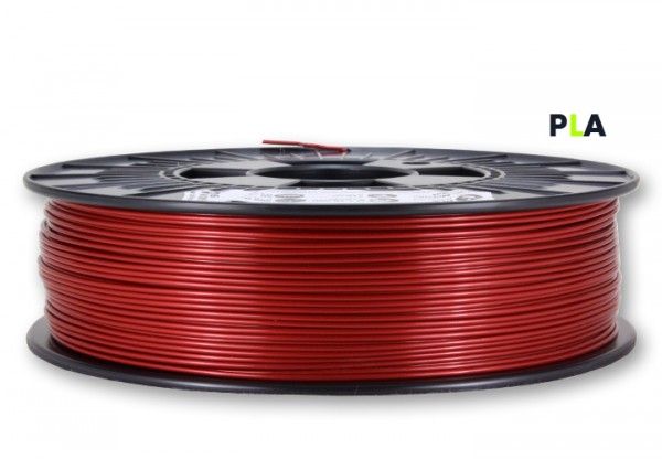

Materialien:
Es gibt verschiedenste Filamente für die verschiedenen Anwendungen. Für FDM 3D-Drucker hier die geläufigsten Materialien:
PLA: das Filament der Wahl für Einsteiger und Fortgeschrittene. Einfach zu drucken, ausreichend stabil, günstig und mit jedem Drucker druckbar. Es schmilzt schon bei um die 200°C und kann schnell gedruckt werden. Es gibt auch zahlreiche Varianten mit bspw. erhöhter Stabilität oder mit Metallpulver (beim polieren sieht das Objekt dann metallisch aus), Carbonpulver, oder sogar Holzpulver. Diese Pulverbeimischungen sind meistens rein kosmetisch und verschleißen sehr schnell die Nozzle, die dementsprechend öfter getauscht werden muss.
PETG: Relativ einfach zu drucken, ähnlich zu PLA. Hat den Vorteil, dass das Material Lebensmittelecht und relativ witterungsbeständig ist.
ABS: sehr harter Kunststoff, bekannt vom Spitzguss. Benötigt sehr hohe Temperaturen von oft über 250°C, sowie ein stark beheiztes Druckbett um Warping (Verziehen) der Druckobjekte zu vermeiden. Damit kann nicht jeder Drucker mit diesem Material problemlos umgehen.
Nylon: sehr zäher Kunststoff, der sehr schwierig zu drucken ist.
TPU: äußerst interessantes flexibles Filament, das je nach Version leicht flexibel bis nahezu gummiartig/silikonartig biegbar ist. Das ermöglicht sehr interessante Anwendungsfälle. Leider sind flexible Filamente nicht mit jedem Drucker gut druckbar, weil sich das flexible Filament zwischen Extruder und Hotend verheddern kann und damit den Druckkopf verstopft.
Lagerung:
Filament zieht mit der Zeit Feuchtigkeit aus der Luft und bricht dann leichter und kann die Nozzle verstopfen. Aus diesem Grund sollte es trocken gelagert werden. Ich hebe mein Filament nicht im Keller auf und lagere es in einer IKEA-Plastikkiste mit 1kg Trockensilikat über den Boden der Kiste verteilt.
