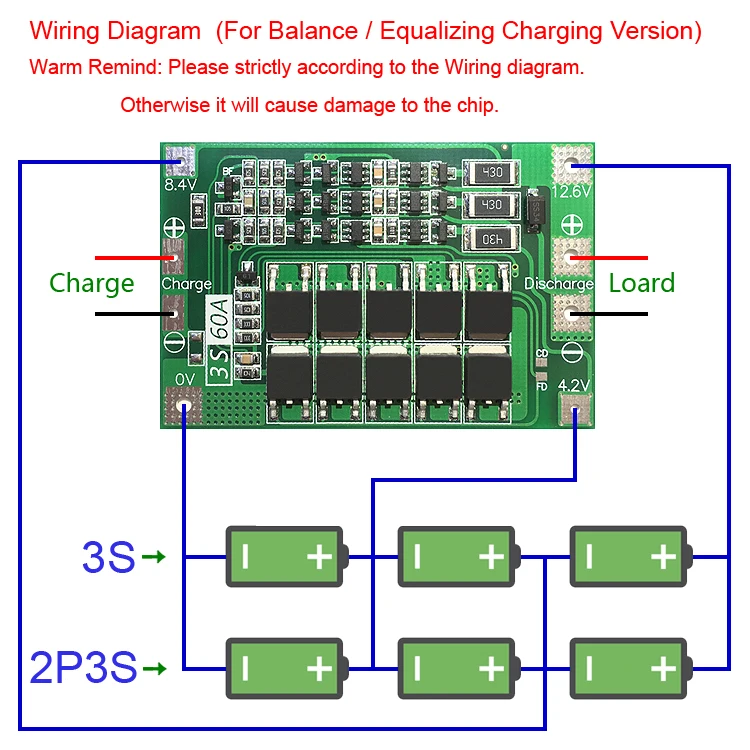

Überwachst Du nicht die Einzelspannung jeder Zelle?
Wie balancierst Du die ggf.?
Gruß SAW
Sieht nicht so aus, sonst wären da mehr Kabel und das Foto des Lademanagement-Moduls hat nur +/- als Anschlüsse, kein Balancing.
Also folgt die Performance des Akkus der der schlechtesten Zellen.
https://www.elektronikpraxis.vogel....ing-von-lithium-ionen-akkus-ankommt-a-682080/
"Ohne Battery Balancing bestimmt in einem Mehrzellen-Akku stets die schwächste Zelle darüber, welche Kapazität das Gesamtsystem hat."
tiepel
31. Mai 2015
4.916
Sauerland
Hi,
Ich sehe ein (dickes) rotes Kabel, also Plus.
Zwei dünne schwarze Kabel, das sollten Balancer-Anschlüsse sein. Das dicke Minus Kabel wird wohl verdeckt sein.
Wenn diese Beobachtung stimmt ist ein 3S4P-Akku verbaut.
Also 4 Zellen parallel (das ist dann quasi eine Zelle, die automatisch dieselbe Spannung haben), drei von diesen Blocks in Reihe.
Stirbt aber eine Zelle im 4er-Parallel-Verbund, nimmt sie dann die anderen parallel geschalteten Zellen relativ schnell mit in den Tod. Die drei werden dann tiefentladen.
Gruß Reimund
