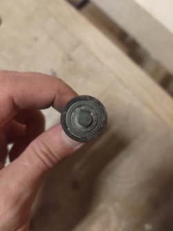

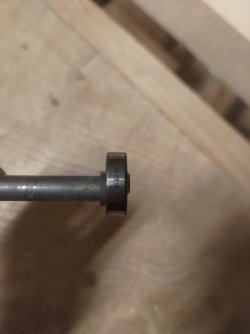

Kurze Frage zu Kugellagern der Führung einer Inca Euro 260 Bandsäge. Da die beiden Lager der Führung (ober- u d unterhalb des Tisches) schlecht bis garnicht laufen, habe ich neue Lager in entsprechenden Dimensionen bestellt.
Nun bekomme ich die Lager aber nicht vom Stift der sie trägt. Dieser lässt sich aus der Führung nehmen und hat einen leicht exzentrischen Kopf. Ich wäre davon ausgegangen, dass ich das Lager "einfach" vom Stift pressen kann. Ich habe das kaputte Lager mit dem Stift in ein Loch gelegt und stark auf die Mitte gehämmert, wobei sich nichts bewegt. Die Explosionszeichnung in der Bedienungsanleitung der Euro 260 zeigt das Lager mit Stift als ein Ersatzteil an. Denkt ihr, dass sich die Lager nicht getrennt vom Stift ersetzen lassen? Oder sonst Tipps ein altes Lager zu lösen?
Ich wäre schon überrascht, so ein Verdchleißteil nicht einfach ersetzen zu können.

Kurze Frage zu Kugellagern der Führung einer Inca Euro 260 Bandsäge. Denkt ihr, dass sich die Lager nicht getrennt vom Stift ersetzen lassen? Oder sonst Tipps ein altes Lager zu lösen?
hitze probieren, mehr Gewalt, lager aufflexen.
Das alte lager kommt ja eh weg..
ich bin mir recht sicher, dass das vernietet ist. Eigentlich sollte, von Herstellerseite, deine Maschine längst entsorgt worden sein. :emoji_innocent:

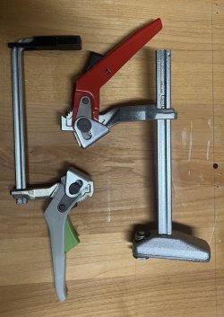

Hat jemand eine Empfehlung für Zwingen die ich in die Nut vom Schiebetisch einer Hammer B3 verwenden kann? Ich finde immer nur welche für Führungsschienen...
Ich nutze manchmal die Festool Zwingen zusammen mit den Auflagen, die mir mal jemand gedruckt hat oder die Bessey Maschinen Spanner (BS 2N. 200x100 ). Die Bessey sind aber meist sehr teuer, funktionieren aber auch sehr gut. Ich habe meine mit Wildleder beklebt und dann zurechtgefeilte M10 Schloßschrauben mit Stopmuttern befestigt. So kann ich sie in die Nut schieben und in jeder Position spannen.
Vielen dank für das Bild @Johannes aber Holla, die Bessey schlagen da mit über 100 Taler ganz schön ins Kontor! :emoji_astonished:
Aber der Fragesteller will von 3D gedruckt nichts wissen.
Nee, @Manuel_ . Das hast du vielleicht falsch verstanden. Ich hatte das eigentlich eher auf meine bisherige frickelei mit der zusätzlichen Nutenschiene an meiner Zwinge bezogen. 3D-Druck habe ich selbst schon vielfach in der Werkstatt genutzt...
Nur dachte ich, das die Kunststoffteile halt unter den Belastungen vielleicht doch zu schnell mal nachgeben und wenn sich dann eine Zwinge löst wenn gerade was besäumt wird kann das schnell nicht mehr Lustig sein. Daher dachte ich es gibt da was passendes im Zubehör für die Nuten der B3

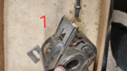

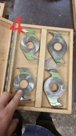

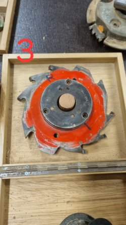

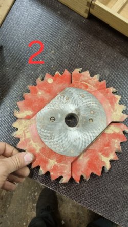

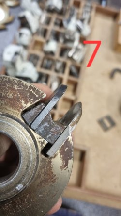

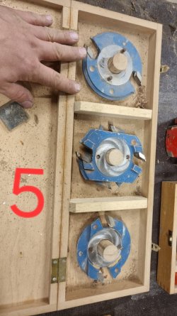

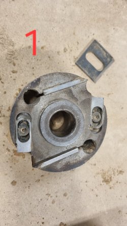

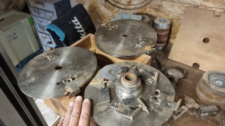

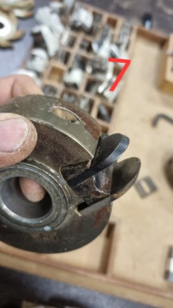

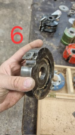

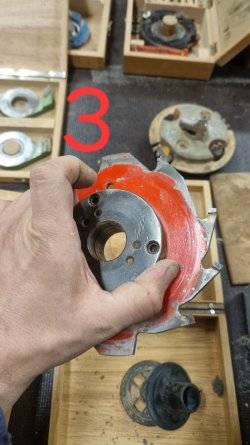

Hi, ich hab verschiedene Tischfräsköpfe bekommen. Da ich aber keine Fräse habe und auch keine anschaffen werde würde ich die gern weggeben bzw. verkaufen. Welche davon sind noch zumutbar benutzbar?
Bei Nr 6 sind die Messer nur geschraubt, das kann doch nicht richtig sein? Bei dem Profilfräser 7 finde ich komisch dass die Messer so parallel stehen. Bei 1 weiß ich nicht ob das schon als formschlüssig gilt etc.
Könnt ihr mir ein Feedback geben? Gerne einfach ein Nummer + ja oder nein
Die richtig wilden Sachen hab ich übrigens schon entsorgt :emoji_slight_smile:

Coebi
6. Januar 2019
108
Köln
Hi, ich hab verschiedene Tischfräsköpfe bekommen. Da ich aber keine Fräse habe und auch keine anschaffen werde würde....
Hat sich erledigt. Hab das nach bestem Wissen und Gewissen sortiert und bei Kleinanzeigen rein. Was verkauft wird geht weg und was nicht, geht auf den Schrott. Die eindeutig lustigen Sachen hab ich weg, die fragwürdigen einfach wie ich dachte.
Oder will das jemand? Ist halt für 25mm Fräsdorn
