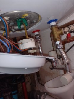

Warmwasserboiler, starke Korrosion am Wasseranschluss, Temperatur zu hoch.

Material... hm, als alles neu war, sah das alles nach den üblichen Messing / Kupfer Fittingen aus.
Der korrodierte Überwurf soll Messing sein? Never. Bürste den mal blank.
das Thermostat und die Regelung wurden überprüft und daraufhin nur das Heizelement gewechselt.
Das Heizelement brennt dir ja nur weg, weil es immer unter Volllast betrieben wird. Da ist wohl entweder am Thermostat, oder in der Regelung ein Fehler. Die Ursache kann nicht das Heizelement sein, das ist nicht möglich.
Mitglied 67188
mach ich, spät. morgen.
Muss erst wieder die Leiter ins Treppenhaus bugsieren.
wenn man von Materialfehler oder Verkalkung absieht, meine ich das auch.
Da habe ich aber auf den Klempner vertraut....
Doch die Ursache wird diese Überwurfmutter auch nicht sein, nehme ich an?
Ne, gar nicht, wenn der Kasten heiß ist, wird abgeschaltet. Und wenn das Thermostat an richtiger Stelle misst, und das Heizelement immer noch Spannung bekommt, ist die Regelung (oder das Relais des Heizelementes) defekt.
Falls die Überwurfmutter ein Messing mit hohem Zinkanteil sein sollte, kann das eine Entzinkung sein. Außen ist das aber eher ungewöhnlich.
Innen kann das, auch bedingt durch die sehr hohe Wassertemperatur, möglich sein. Dann wird das Messing durch das Abscheiden des Kupfers kupferfarben.
ok. soweit klar.
und der Thermofühler, wenn der verkalkt/kaputt ist und die Temp dort nicht ankommt/falsch gemessen wird?
ich ärger mich gerade, weil ich normal von jedem Scheiß Fotos mache aber von diesem Heizelement nicht.
Das hat der auch gleich eingesackt, den restlichen Müll hat er liegen lassen...

Ich halte es für ausgeschlossen, dass der Fühler im Heizelement sitzt :emoji_slight_smile:
Wenn der verkalkt ist - normalerweise hat der keinen Wasserkontakt, sondern sitzt in einem Fühlerrohr.
Mitglied 67188
Mach mal Fotos des Heizelementes mit abgenommener Verkleidung . Vielleicht sieht man dort auch die Position des Thermofühlers .
im Moment ist der ja noch in Funktion.
Da schraub ich jetzt nix rum.
Meine Frau killt mich wenn ich das Teil dann ganz schrotte, die ist noch ein größere Warmduscherin, die friert auch
bei 24° im Haus...
Ob ich nochmal einen Klempner rufe weiß ich nicht, ich ruf den auf jeden Fall an und frag ihn
wie das sein kann... Die Firma hat ja auch das Material verkauft und die Klimaanlagen...und, und
Wenn ich keine vernünftige Antwort* bekomm, fahr ich in den Baumarkt und schließ den Neuen selber an.
*= ja ich komm gestern und alles ist um sonst... :emoji_relaxed:

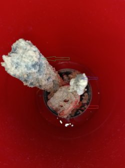

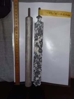

Den Boiler habe ich im März 2016 in Betrieb genommen . Im Dezember 2020 habe ich die Flanschplatte (Durchmesser ~ 10 cm ) geöffnet und die Opferanode gewechselt . Grund der Öffnung war die erhöhte Aufheizzeit des Boilers im Vergleich zum Neuzustand .
Man sieht , das die Anode noch eine ganze Weile gehalten hätte . Kritisch wird das Ganze dann , wenn kein Magnesium mehr vorhanden ist und sich die Kalkrückstände ins rötliche verwandeln . Das heißt dann Rost , der sich durch Kapillarrisse in der Emailebeschichtung gekämpft hat . Dann gibt es meist zeitnah Durchrostungen im Stahlmantel und das endgültige Ende des Boilers ist nahe . Die Originalanode hat mich beim Händler des Boilers 25€ gekostet . Diese sind eigentlich Standartteile und gibt es auch für erheblich weniger Geld . Die kann ruhig auch länger und dicker als das Originalersatzteil sein . Es muss nur räumlich in den Boiler passen und die Funktion des Heizelements bzw, Temperaturfühlers nicht beeinträchtigen .
Ich habe auch noch ein altes Foto des Flanschdeckels (von oben) gefunden . Grüner Pfeil ist die Opferanode , der blaue die Tauchhülse und der rote das Heizelement . Das Kunstwerk befand sich bei der Erstellung des Fotos in einem roten Putzeimer . Man sieht deutlich am Grad der Verkalkung , das die Erwärmung bzw. die Temperatermessung nicht mehr zufriedenstellend funktioniert hat . Kalk ist leider ein schlechter Wärmeleiter .
Als kleine Zugabe habe ich auch noch ein kleines Video gefunden . Aufgenommen mittels Smartphone durch die 10 cm große Öffnung unten im Boiler . Das weiße ist Kalk und oben ist auch noch der Rohrwärmetauscher für den Flachkollektor zu sehen .

Der Boiler ist vertikal verbaut aber nicht aufgehängt, sondern professionell auf
Ziegel gestellt, das war das Mittel der Wahl bzw. das was der Installateur in Armeslänge gefunden hat.
Doch wie gesagt, mit Kalk haben wir keine Probleme.
Für mich kristallisiert sich das Problem nach euren Erklärungen an der Platine/Temperaturfühler heraus.
Die hätte getauscht werden müssen zusammen mit einem neuen Heizelement.
Das muss geklärt werden.
Ich werde heute die Überwurfmutter entrosten und auf Leckagen achten, ebenso
ob durch das Überdruckventil Wasser kommt beim aufheizen.
Melde mich ...
Das beim Auswechseln des Heizelementes damals nicht nach dem Zustand der Opferanode geschaut wurde , ist fast schon als kriminell zu werten . Mildernde Umstände für dieses Verhalten muss man deinem "Fachmann" trotzdem zustehen . Das liegt wohl daran , das die meisten Bewohner Corsikas von Piraten abstammen . Habe ich zumindest irgendwo gelesen .
Wenn du diese Stelle von der Korrosion befreit hast , musst du mitteilen , welches Material es letztendlich ist . Gut wäre Rotguss/Messing . Schlecht dagegen irgendwas eisenähnliches . So beschaffenes Material in der Nähe des Boilers löst sich zeitnah von innen auf , wenn sich die Opferanode schon völlig aufgelöst hat . Schau mal auch , ob du ein Bild von der Opferanode oben hinbekommst . Falls die am Befestigungsanschluss ein Kabel hat , kann man die eventuell von außen auf Funktion prüfen . Hier gut beschrieben :emoji_thinking: .
Edit : Gibt es in der Bedienungsanleitung einen Schaltplan ?
