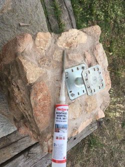

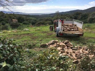

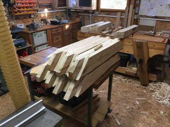

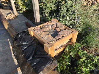

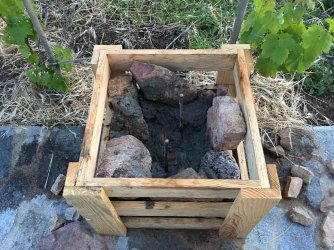

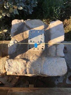

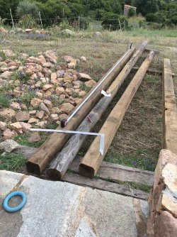

Mit 5 monatiger Verspätung dabei meine Pergola zu bauen :emoji_expressionless::emoji_innocent::
Pergola-1.jpg Pergola-2.jpg Pergola-3.jpg Pergola-4.jpg Pergola-5.jpg Pergola-6.jpg Pergola-7.jpg

ja, wird aber erst nach dem Sommer soweit sein fürchte ich...
die 6 Sockel und 10 Kopfbänder sind schoooon fertig.
Ach ja und 30 Holznägel...
...bis spätestens dann!
